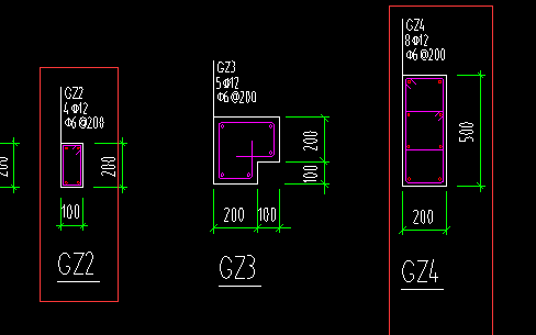

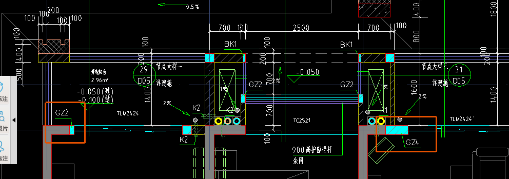

像這個GZ2和GZ4,他本身有鋼筋,該怎么設置啊?

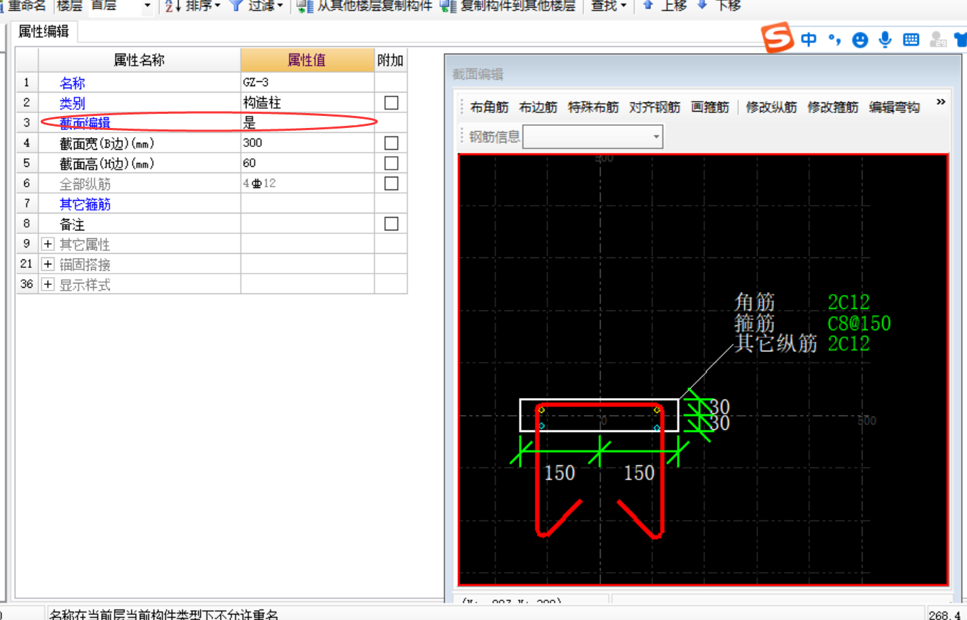

你好:這是需要定義構造柱,截面編輯的。
2022-11-19 10:43:37
鋼筋撐起半邊天 鉆石專家
答題: 154709 被贊: 49232
用構造柱定義,箍筋在其它箍筋里輸入
2022-11-19 10:43:45
陳工 鉆石專家
答題: 202218 被贊: 47631
用構造柱定義布置。如果與剪力墻相接的,用約束邊緣暗柱定義布置。
2022-11-19 10:44:25
