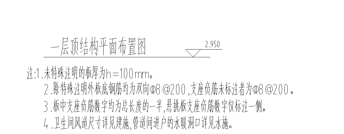

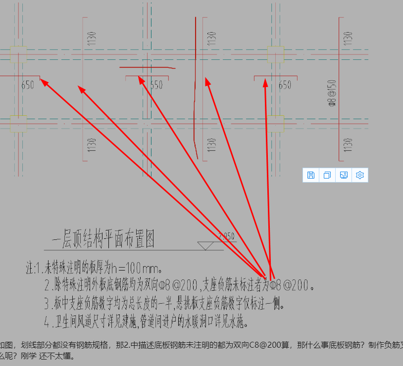

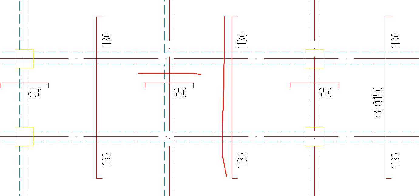

    如圖,劃線部分都沒有鋼筋規(guī)格,那2.中描述底板鋼筋未注明的都為雙向C8@200算,那什么事底板鋼筋?制作負筋又是什么呢?剛學 還不太懂。

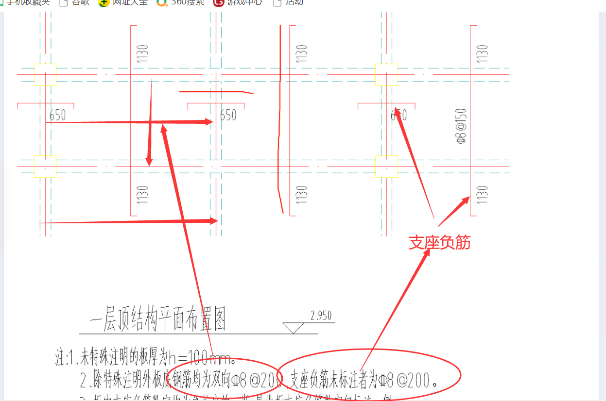

  • 答疑解惑
