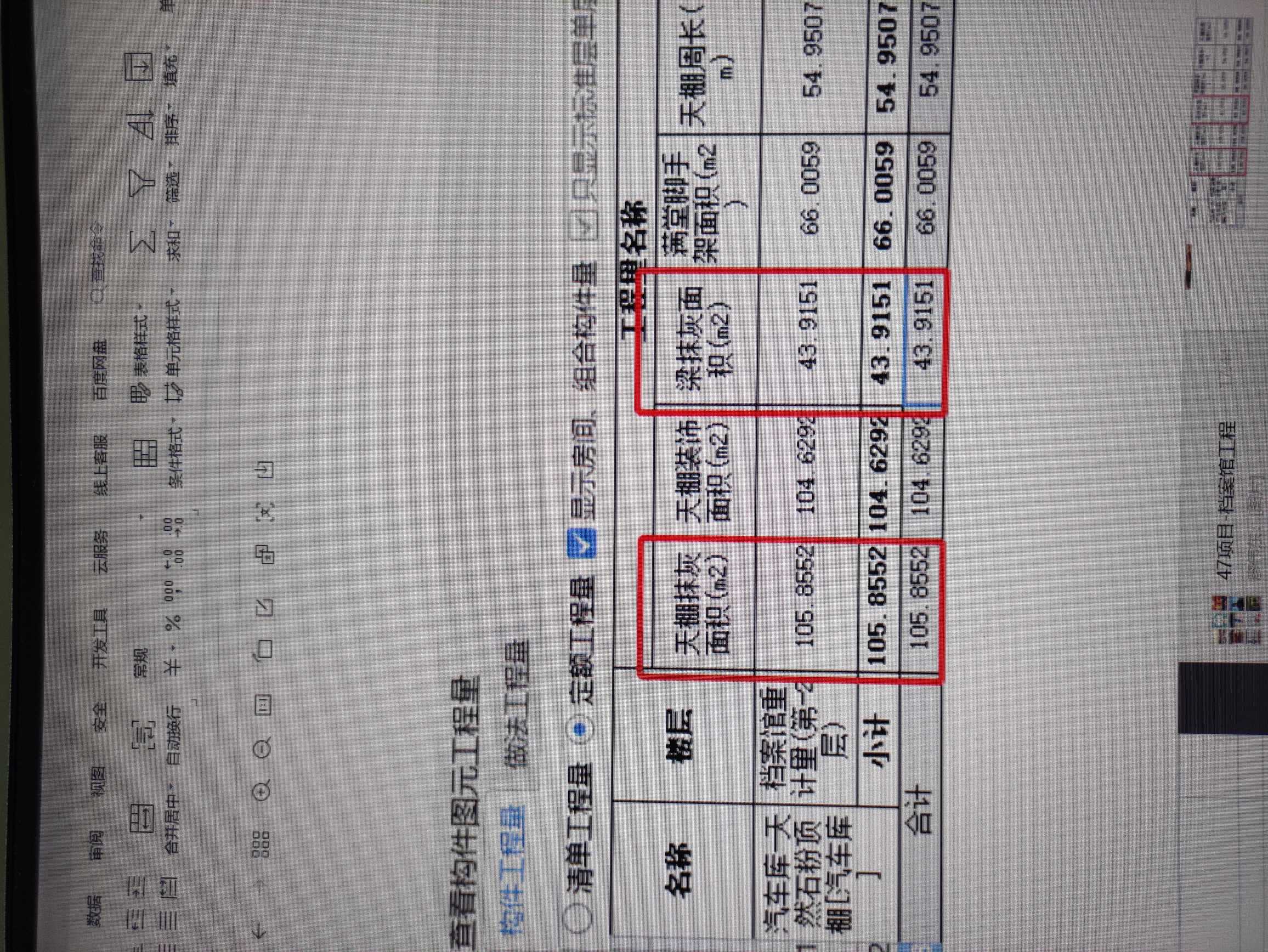

    天棚請問廣聯達軟件出的量,天棚抹灰量包含梁抹灰量嗎
  • 你好:一般情況下,天棚抹灰工程量中會包含懸空梁的抹灰面積,但由于不同地區/不同版本的計算規則可能默認不一致,所以建議先在工程中查看下計算規則,若不符合實際工程要求的,需要手動修改。
    2022-11-17 18:18:57
  • 包含
    2022-11-17 18:35:43
