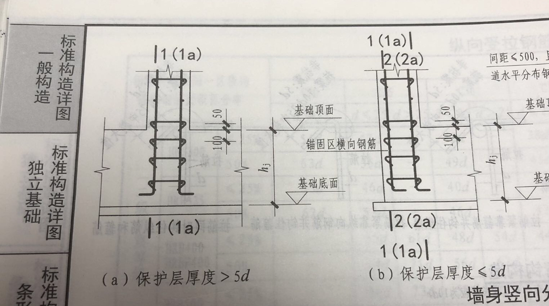

  • 關(guān)于16g101-3的問題
    如圖所示如圖所示(1a)(2a)有啥含義
  • 保護(hù)層厚度不一樣
    2022-11-17 09:58:33
  • 保護(hù)層不一樣!
    2a是在基礎(chǔ)邊上的,在基礎(chǔ)邊上伸至基礎(chǔ)底-保護(hù)層彎折,這個彎折是向基礎(chǔ)內(nèi)彎的,給施工看的。算量不用管
