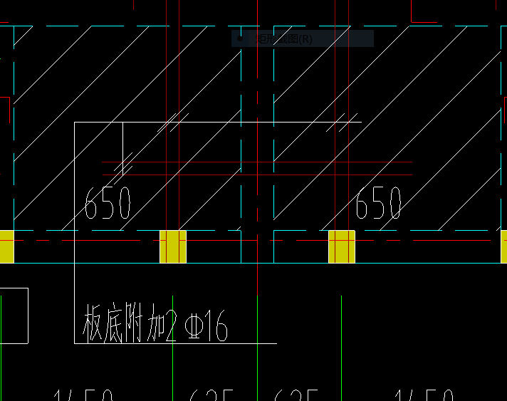

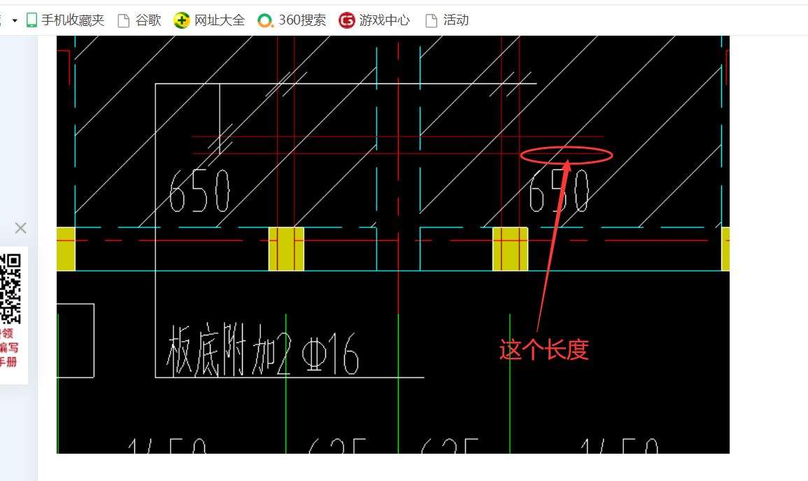

650是錨固長度
2022-11-16 11:16:45
那么這個肉蛋充饑 專家
答題: 449 被贊: 135
自定義鋼筋繪制,650應該是伸出支座的長度
2022-11-16 11:17:01
MXMM 黃金專家
答題: 19950 被贊: 4254
在單構建中設置計算,長度=支座+650+650

梯板的鋼筋表示什么意思,求解答
請問我圈起來的這個梯板鋼筋在單構件的參數輸入里怎么輸進去?代表的什么意思
