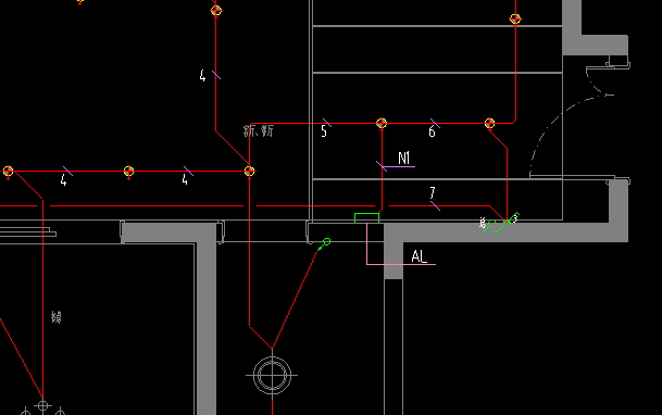

  • 照明線路圖線的根數(shù)不怎么明白
    回路線為BV-3*2.5,我理解電箱出來鏈接燈這里是3根線,左邊燈連接燈是3根線,右邊也是3根線,為什么圖這里標(biāo)注的左邊為5,右邊為6,麻煩講解一下,才接觸不咋懂得根數(shù)

  • 標(biāo)有數(shù)字的這段 分別需要穿5根線 和 6根線。
    回路  答疑解惑
    2022-11-16 11:11:09
  • 一般,單聯(lián)單控開關(guān)為:?jiǎn)温?lián)單控開關(guān)2根,雙聯(lián)單控開關(guān)為3根,依次類推。1、火線先進(jìn)開關(guān),再進(jìn)燈具,地線、零線不進(jìn)開關(guān),直接連燈具;2、按照燈具需要,確定1個(gè)燈具至少用幾根線;3、按回路中(共管)燈具之間工作關(guān)系,凡同時(shí)開閉的則公用同2根線;4、凡遇到共管線路中不同時(shí)開閉的燈具,每增加1個(gè)單獨(dú)開閉的功能,則增加1根導(dǎo)線;5、統(tǒng)計(jì)共有幾個(gè)單獨(dú)開閉的回路,確定控制開關(guān)回路數(shù),開關(guān)配線為回路數(shù)+1共用零線
    2022-11-16 11:11:26
  • 看系統(tǒng)圖
