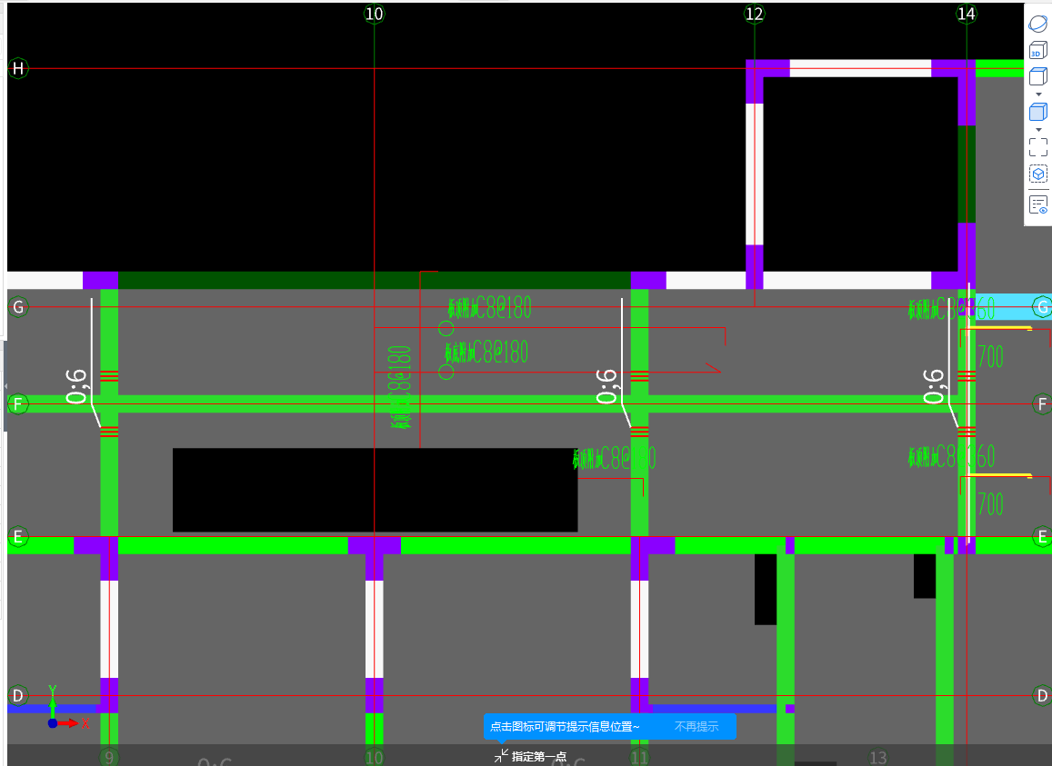

識別負筋再自動布置沒反應
鋼筋撐起半邊天 鉆石專家
答題: 154939 被贊: 49336
用自定義范圍布置板底受力筋 上部用跨板受力筋處理
首次提交 2022-11-15 15:21:42 最近修改2022-11-15 15:22:03 (修改過1次)
dahu 黃金專家
答題: 21565 被贊: 9736
用跨板受力筋來畫。
2022-11-15 15:21:22
小邵 專家
答題: 961 被贊: 265
板受力筋用自定義范圍布置
2022-11-15 15:21:30
