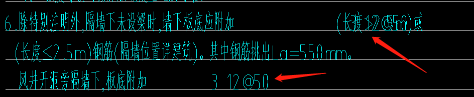

  • 請問圖中板底附加筋在哪里布置
    中板
    你好:看建筑平面,板上面有隔斷墻沒有梁的位置需要附加板底鋼筋。附加筋
    2022-11-14 17:49:50
  • 單構(gòu)件當(dāng)中輸入
    2022-11-14 17:47:46

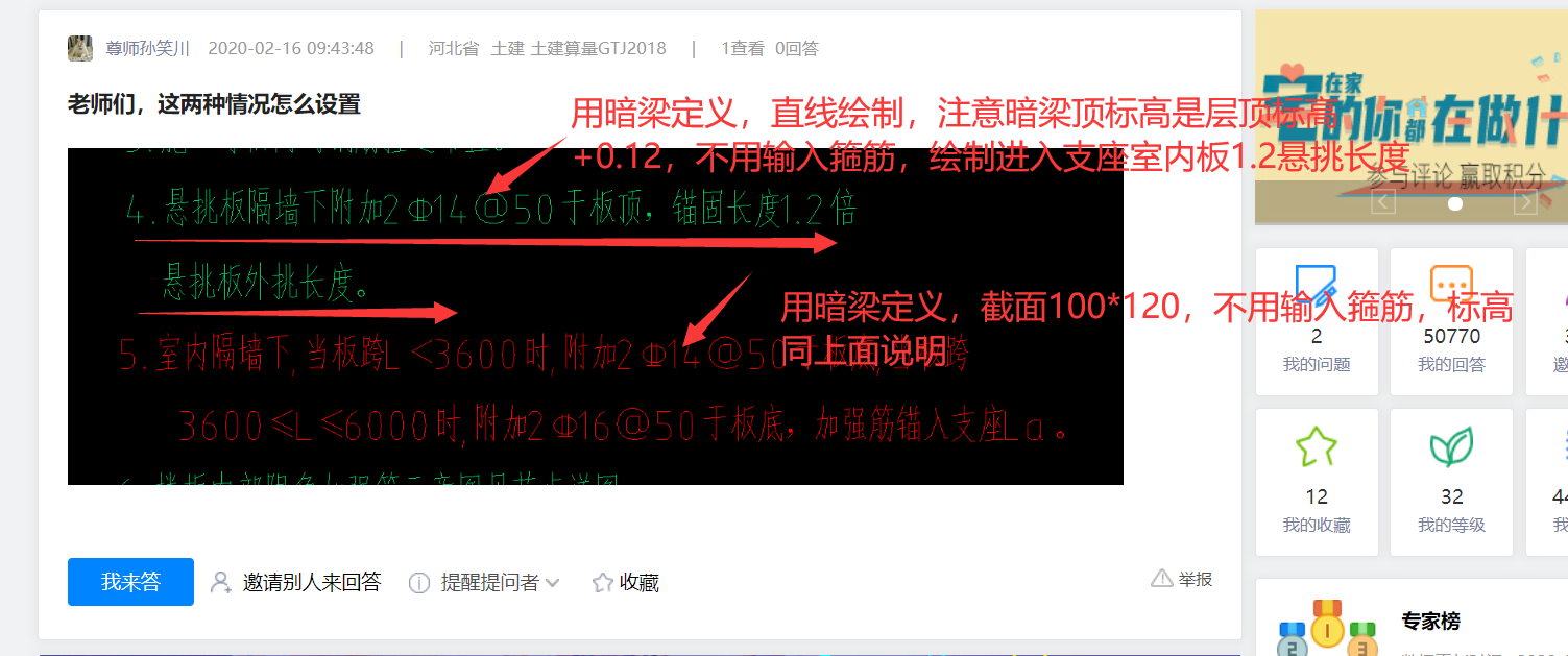

  • 墻下無梁處先畫暗梁,風(fēng)井開洞隔墻下,板底才有附加鋼筋 3根12@50
