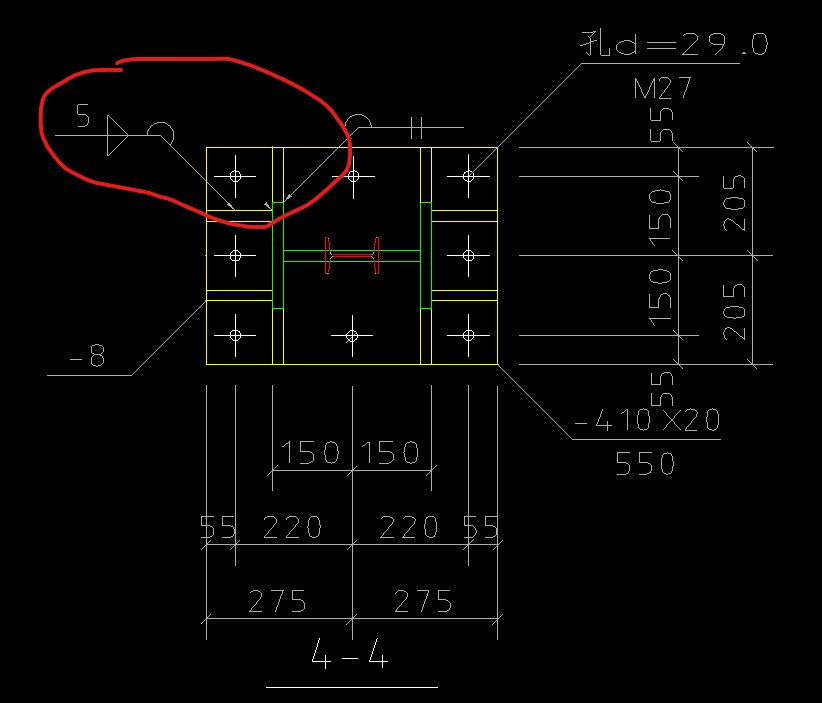

勤奮小蜜蜂 2022-11-14 17:15:24 | 海南省 土建預算鋼結構算量GJG | 624查看 3回答

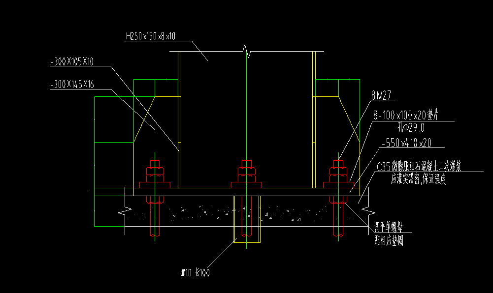

是加勁板,16厚鋼板0.3*0.145*4塊*理論重量。10厚鋼板0.3*0.105*4塊*理論重量。

是的,按矩形外框尺寸計算重量。

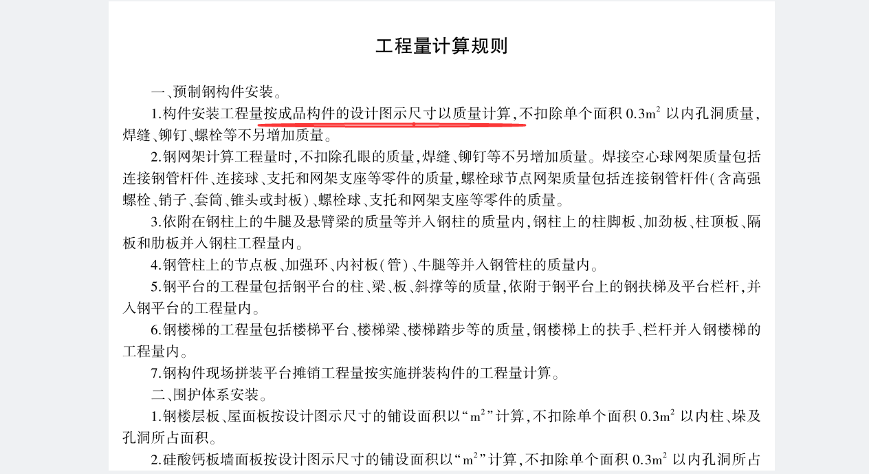

你好:這是加勁板。這是湖北18定額計算規則,僅供參考。
