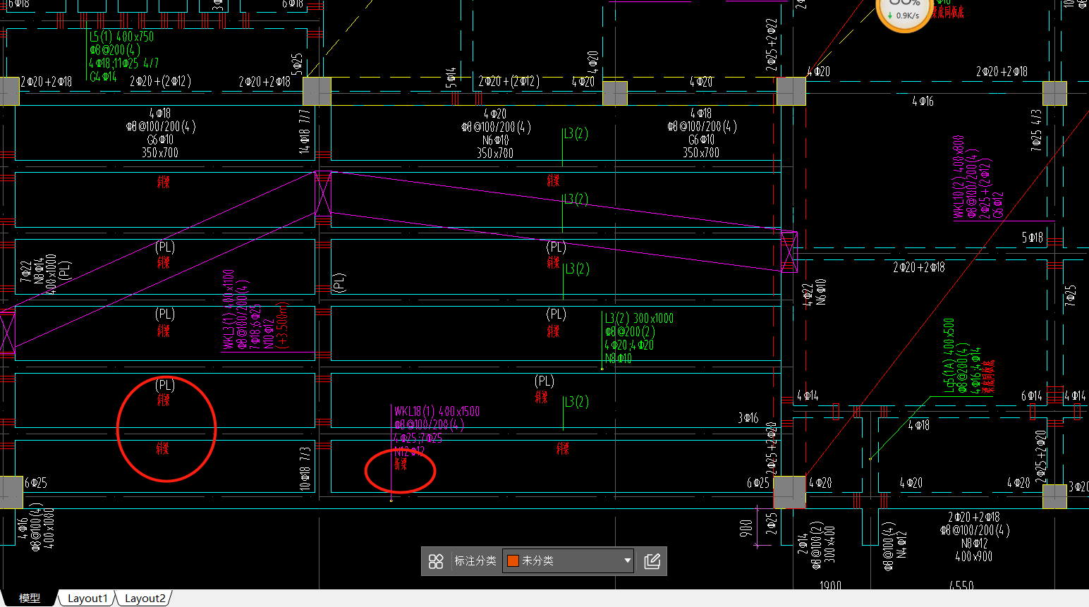

折梁分水平折梁和豎向折梁,就是中間有彎折;斜梁一般是兩端標高不一樣的梁

折梁【平面梁,有折角】和斜梁【不在一個平面,是斜面】
