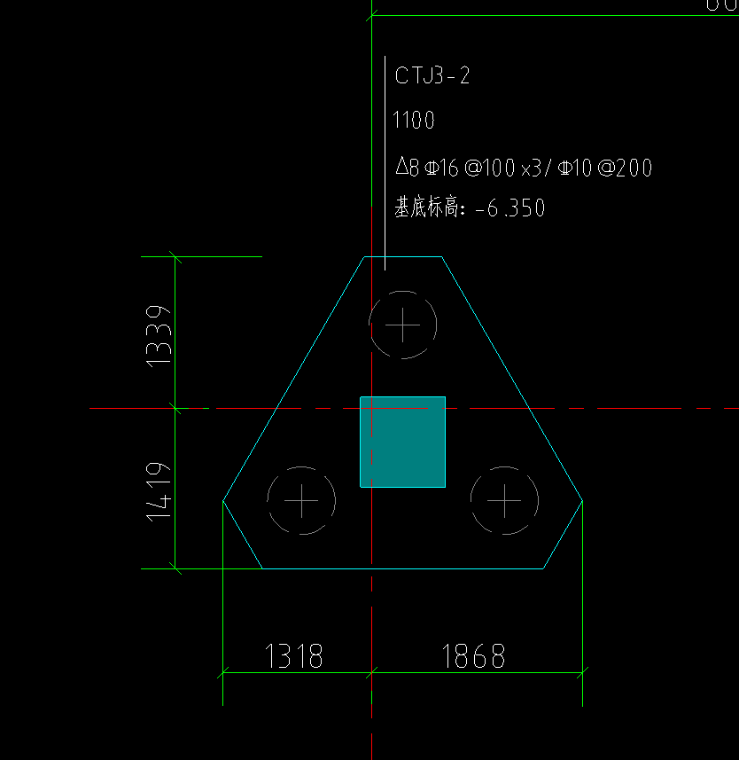

  • 請問各位這個承臺鋼筋信息怎么看三角形什么意思

  • 三角形表示三樁承臺三邊鋼筋均為C16@100*3/C10@200

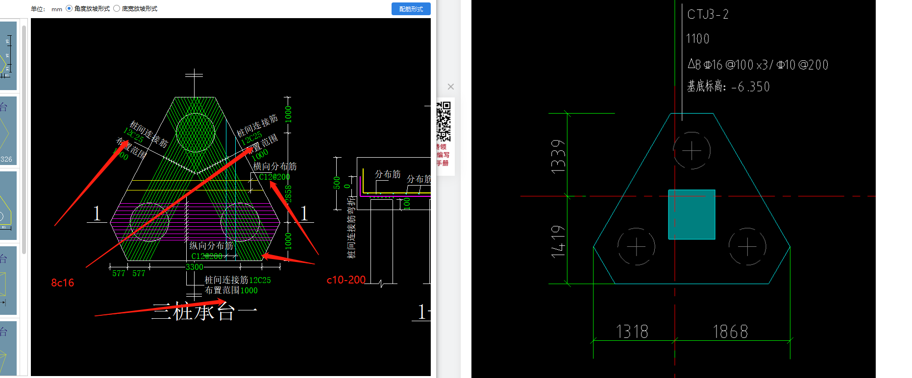

  • 三邊的樁間連接筋均為8C16@100,/后面表示分布筋。平法101-3P48

  • 如果沒有其他的詳圖,給設計提疑問讓他補充詳圖
