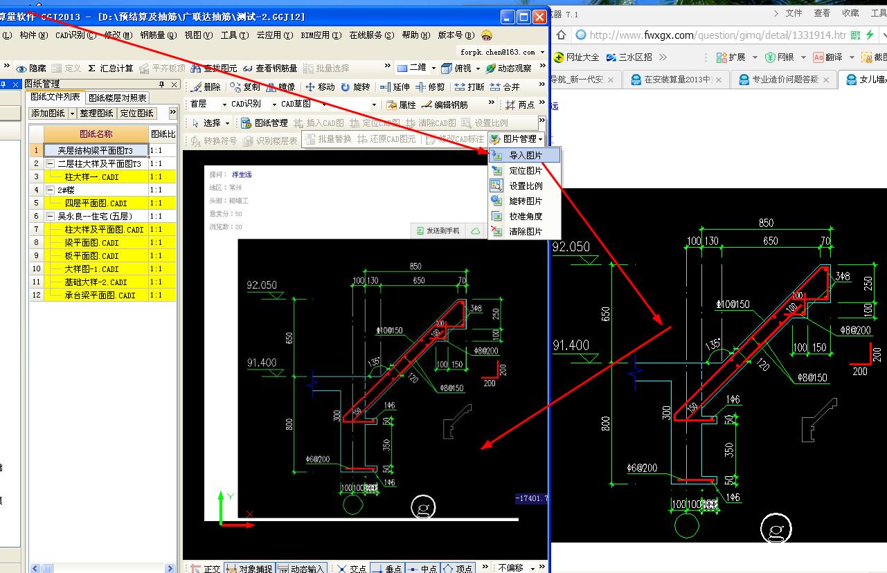

  • 女兒墻是現澆砼斜板,如圖所示該如何定義布置
    女兒墻
    問題補充:斜板頂端的線條如何定義布置

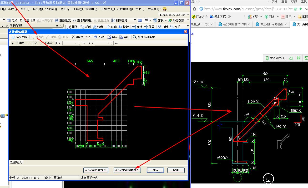

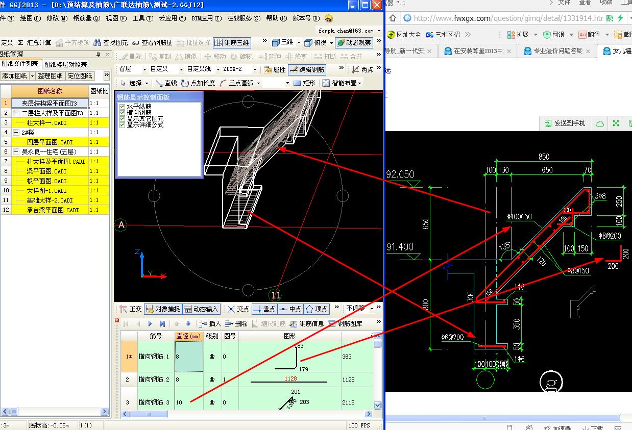

    答:先導CAD圖,然新建自定義線。提取截面,配上鋼筋,然后在平面圖中畫線,匯總計算。我用你的圖片演示,有點誤差。

  • 這個要定義自定義線最方便了,還可以三維查看工程量的匯總結果
