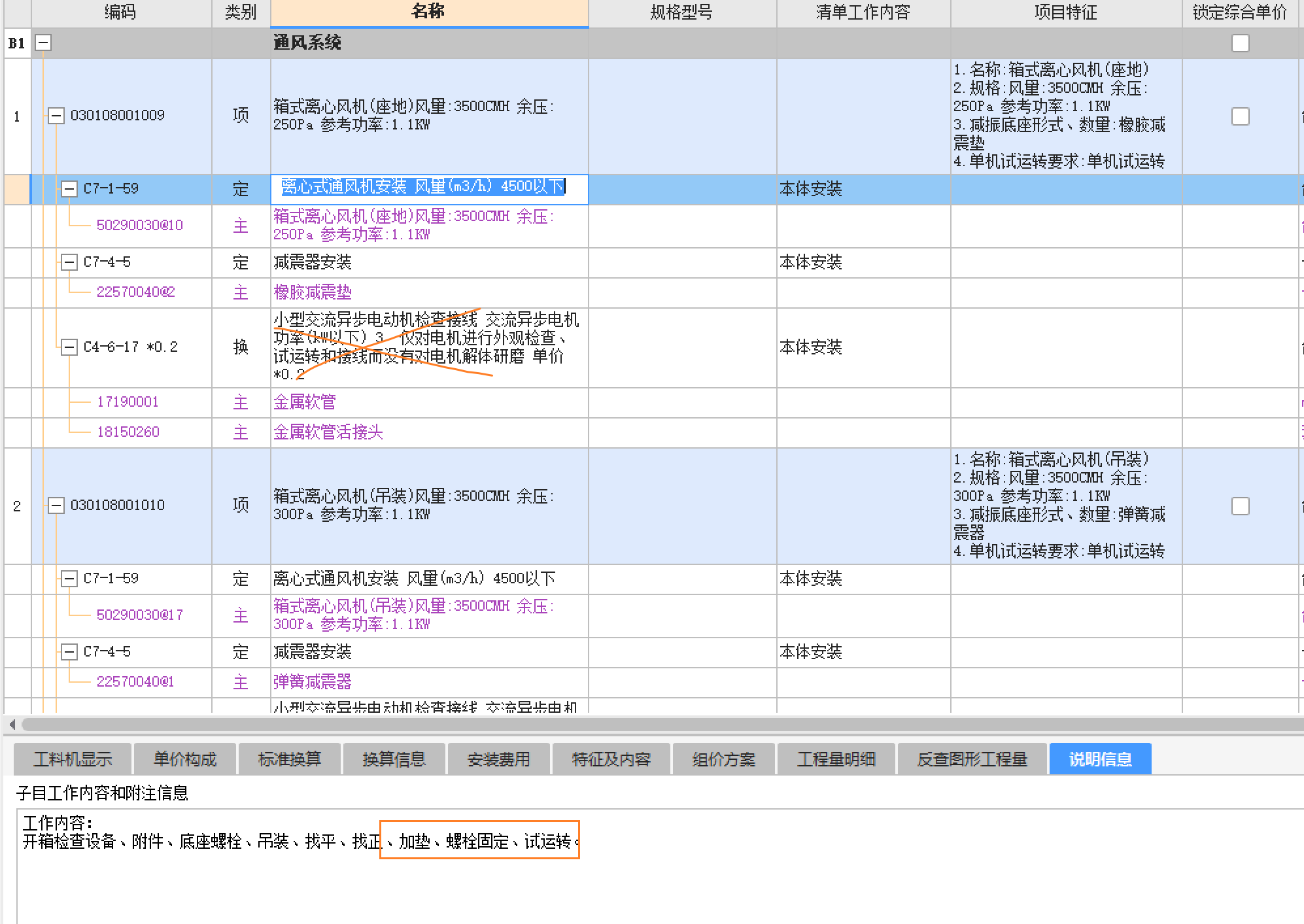

  • 廣東18定額電機檢查接線計取問題

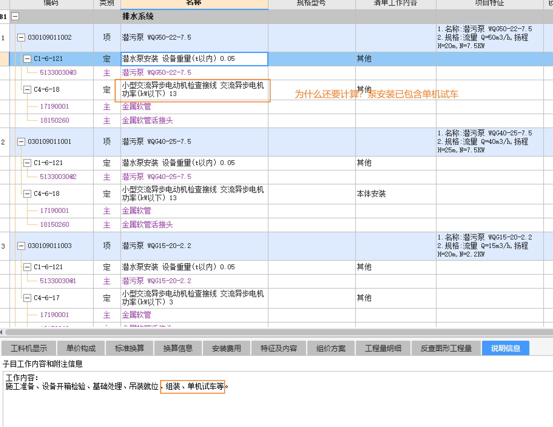

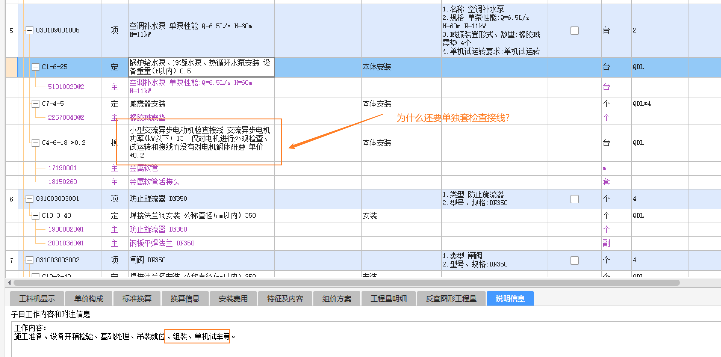

    計取子目答疑解惑廣聯達服務新干線個人認為成品水泵或風機,只要套取本體安裝子目即可(出廠已經組裝調試好了)。想知道老師們是怎么想的?

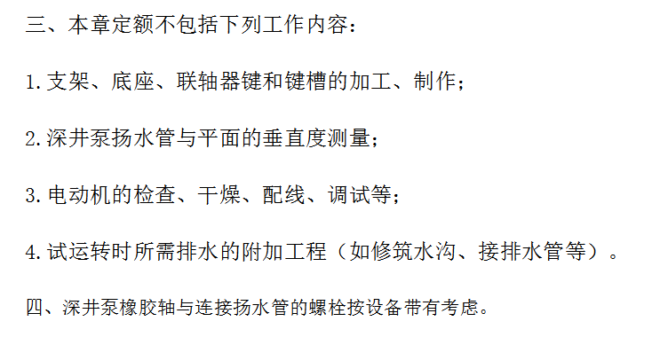

  • 定額不包含電機接線檢查。

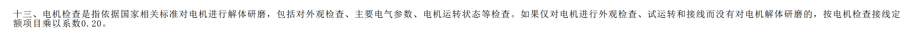

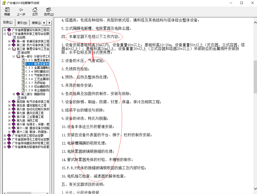

  • 一、水泵、風機等,不是電工安裝的,而里面的電動機檢查接線,必須有電工完成,水工、通風工沒有(電氣)上崗資質。所以,檢查接線必須由電工完成并(計量、計價)。
    二、廠家調試好的水泵、風機,到現場安裝,再有電工檢查接線,還需要調試,如果不調試,萬一反轉了,水泵不出水,風機不出風,怎么辦?所以要計算安裝以后產生的調試費。
