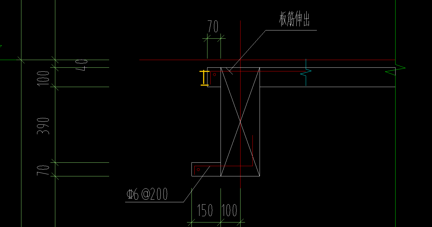

造價小白成長中 2022-11-13 14:57:35 | 山東省 土建土建計量GTJ | 195查看 3回答
雪蓮 鉑金專家
答題: 31734 被贊: 7880
這段的鋼筋的長度應該是100-保護層15*2
2022-11-13 14:59:11
xagcc 鉆石專家
答題: 316864 被贊: 72007
按規范計算就行了
2022-11-13 14:59:16
大家廣聯 鉆石專家
答題: 198463 被贊: 123400
100減兩個保護層 100-15*2=70
2022-11-13 14:59:36
