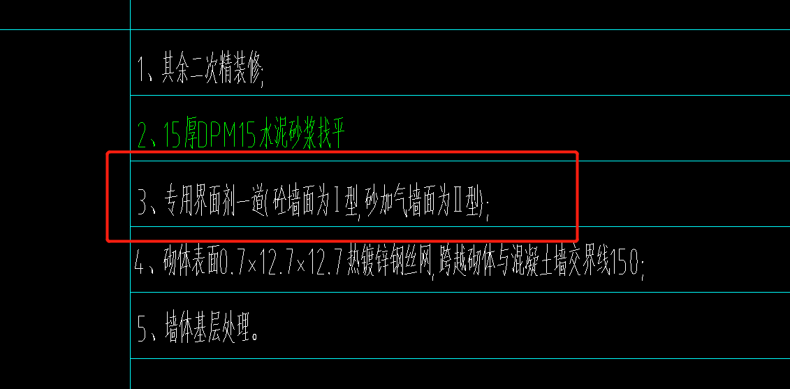

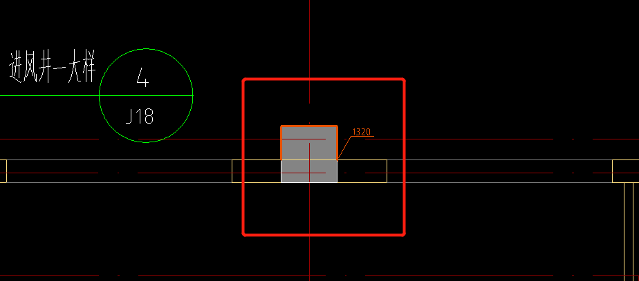

這個的意思是混凝土墻的墻面是I型還是說像第二張圖的那樣是混凝土的地方是I型

混凝土接觸面是 1 型
