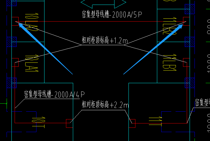

  • 始端箱計量,老師請問圖中箭頭位置是不是都是始端箱,還是說始端箱只有一個
    箭頭
  • 一般是一條母線兩頭都算一個。

  • 始端箱只有一個

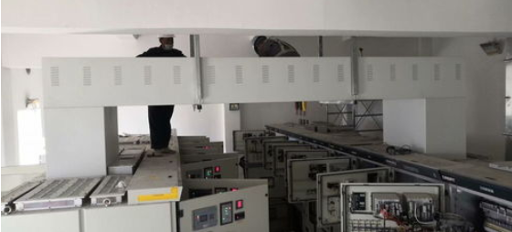

  • 藍色箭頭所指,是母線橋。兩端與配電柜連接的是插接箱(相當于始端箱),不是遠距離送電的母線槽那種。
