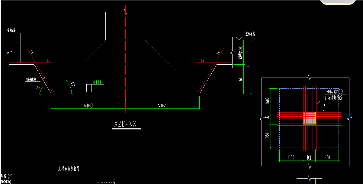

斜面鋼筋同筏板鋼筋,用柱墩定義不好設置,建議用柱承臺定義布置,柱下面的C14@150在其它鋼筋里輸入計算

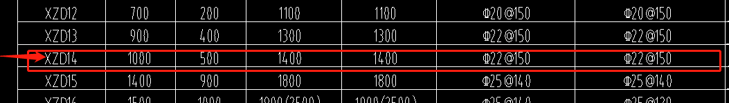

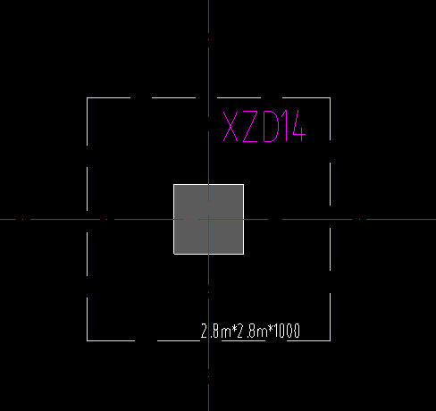

廣聯達土建GTJ 就知道這個下柱墩長寬高怎么布置 請問 別的鋼筋怎么布置
請問各位老師 廣聯達土建GTJJ 這個怎么在廣聯達上面布置 沒看懂
廣聯達GTJ 這個怎么在廣聯達上面布置 沒看懂
請問廣聯達土建 這個剪力墻鋼筋怎么在廣聯達上布置
廣聯達土建GTJ 這個下柱墩怎么布置 求解
廣聯達土建GTJ 這個在屬性里面怎么布置
