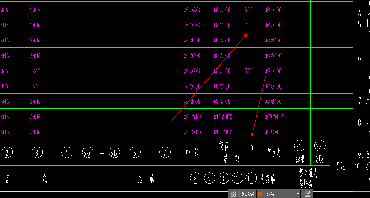

Ln是基礎內的箍筋,700是高度
2022-11-11 14:14:58
小馮
答題: 517 被贊: 121

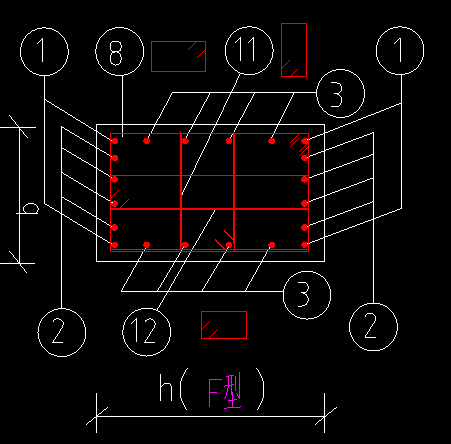

上下加密區長度。廣東柱表有一個柱的詳圖??梢钥纯磮D紙說明
2022-11-11 14:24:08
這個Ln700/1400是什么意思,還有這個中部筋,端部,節點內分別是什么
求教這柱表的中部箍筋,端部箍筋什么意思,還有Ln700/1400是指加密區長度嗎
這個Ln是怎么設置的
廣東柱表的ln和節點內怎么理解,在廣聯達應該怎么設置?
柱表的箍筋信息-端部ln處全高加密要怎么設置
在ln這一列里面,如1500,600是否是在上下加密范圍處設置數值即可?那ln處顯示需全高加密要如何設置?是直接在箍筋信息處設置A8@100/200就可以了嗎?
