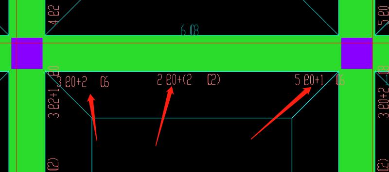

  • 廣聯(lián)達(dá)鋼筋算量導(dǎo)入CAD圖時(shí)標(biāo)注重合怎么處理

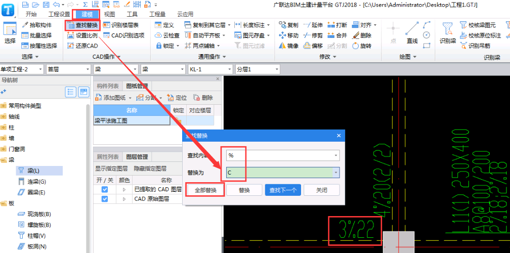

  • 你好:步驟一:點(diǎn)擊“建模”下方的【查找替換】功能,鼠標(biāo)左鍵點(diǎn)擊CAD圖紙中的鋼筋符號(hào)/標(biāo)注等信息,則會(huì)在“查找內(nèi)容”中自動(dòng)顯示。例如:查找出來的內(nèi)容是:2?20或2%20或2 20等等。
    步驟二:將“查找內(nèi)容”中不需要的信息刪除;例如:刪除符號(hào)前后的數(shù)字2和20,其余特殊符號(hào)或空格保留不動(dòng)即可;
    步驟三:在“替換為”輸入需要替換的信息或選擇需要替換為的鋼筋級(jí)別,點(diǎn)擊全部替換或替換命令即可替換。如圖:
    備注:鋼筋GGJ2013軟件中的【符號(hào)轉(zhuǎn)換】和【批量替換】功能在土建計(jì)量GTJ中取消了,直接使用【查找替換】即可。
