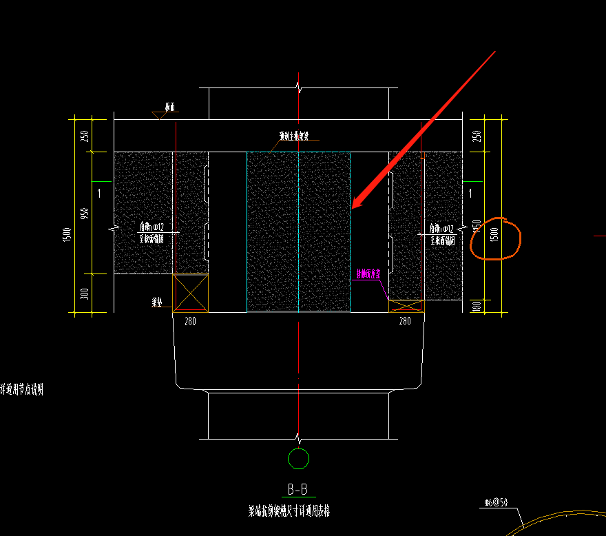

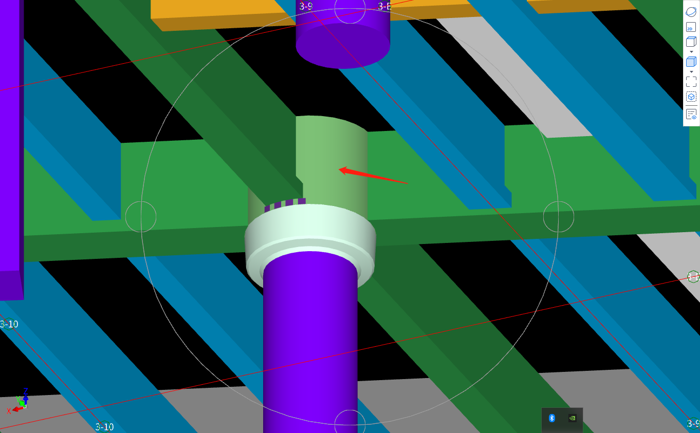

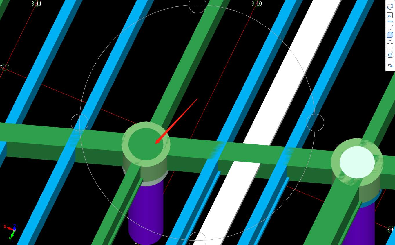

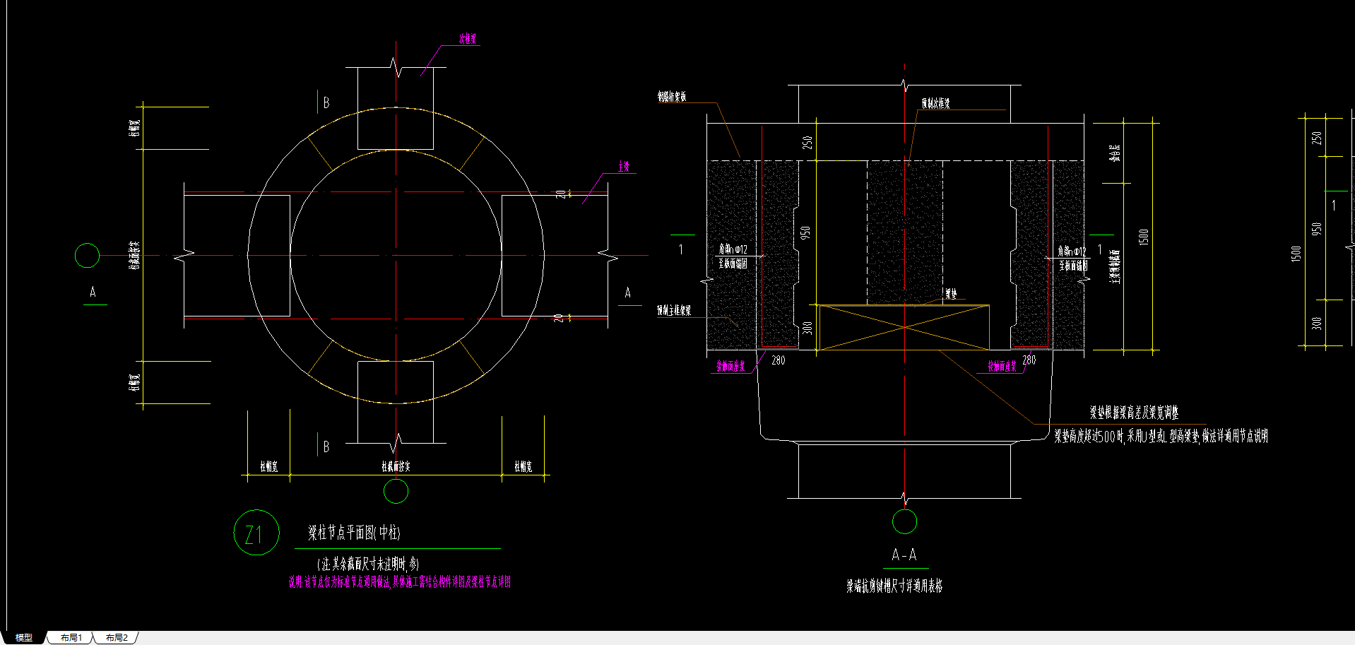

  • 這個梁柱節點算量是放到柱子里還是有梁板里(按13清單計算規則)
    柱子混凝土等級是C55;有梁板混凝土等級是C40(梁柱節點處混凝土圖紙要求澆筑C55混凝土)算量13清單
    2022-11-09 09:44:37 補充
    旁邊都是疊合梁(底部是預制,上面25cm隨頂板一起澆筑)
    2022-11-09 09:46:44 補充

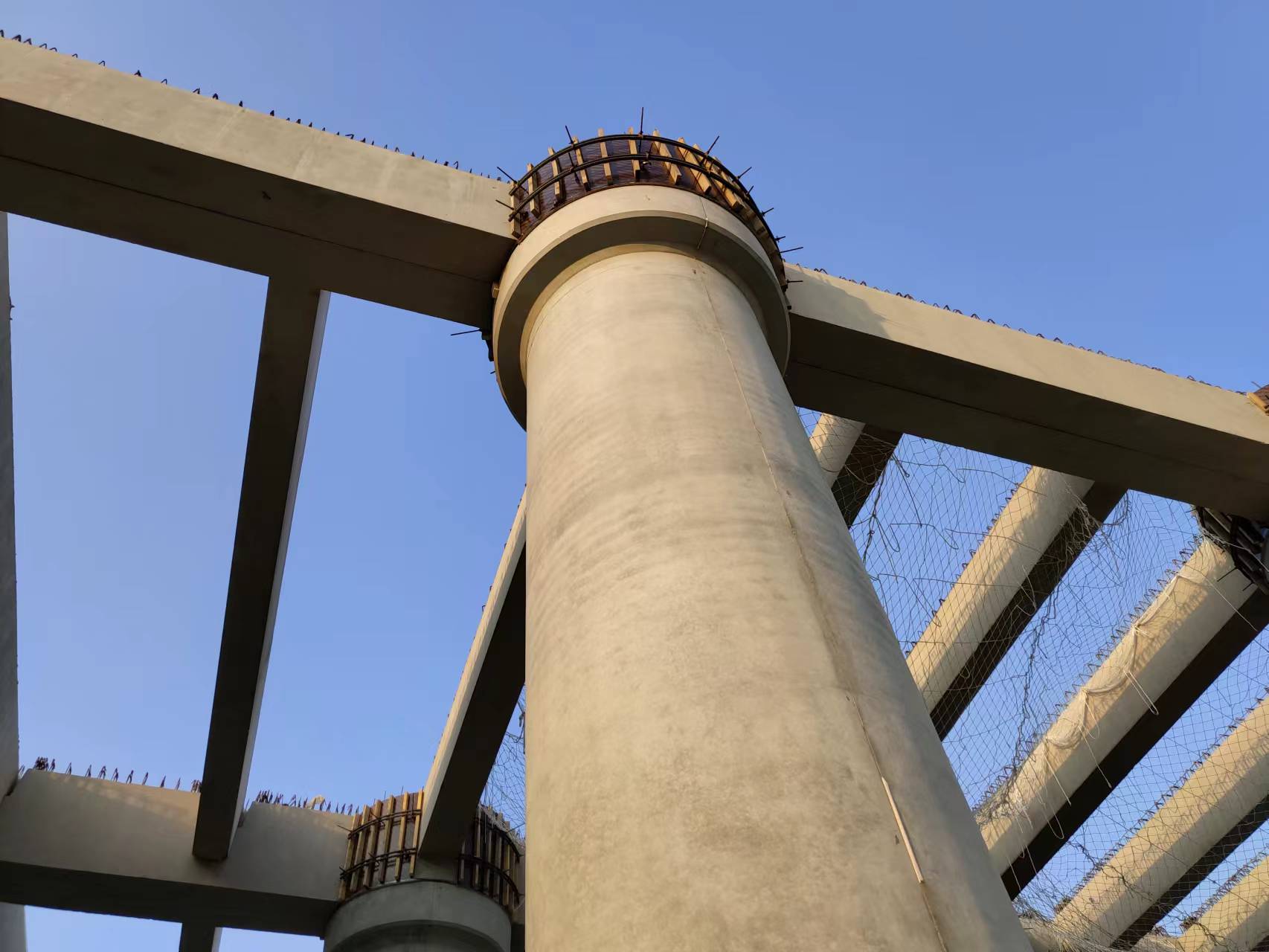

    施工工序是柱子先澆筑到預制梁底部,然后架預制梁,最后做梁柱節點,澆筑完梁柱節點的混凝土再澆筑頂板混凝土
