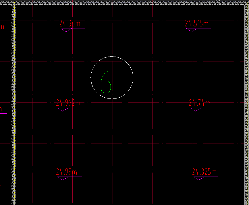

  • 廣聯達圖形大開挖土方局部高度不一樣怎么處理
    挖土方
  • 軟件只能計算一個平均的高度。

  • 您好
    深度默認的距離:自動生成土方的深度默認是從室外地坪的位置到墊層底或基礎構件底標高的距離。
    深度的設置/修改:選中大開挖土方/基槽土方/基坑土方圖元,在屬性列表中設置/修改深度即可,當屬性中有底標高和頂標高時,也可通過修改頂標高和底標高來確定深度。如圖:
    大開挖
