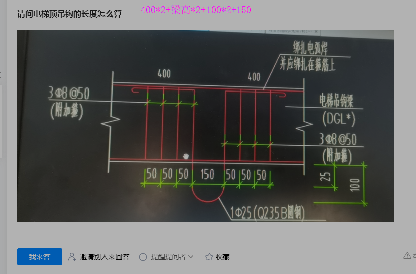

簡單算,沒算圓弧

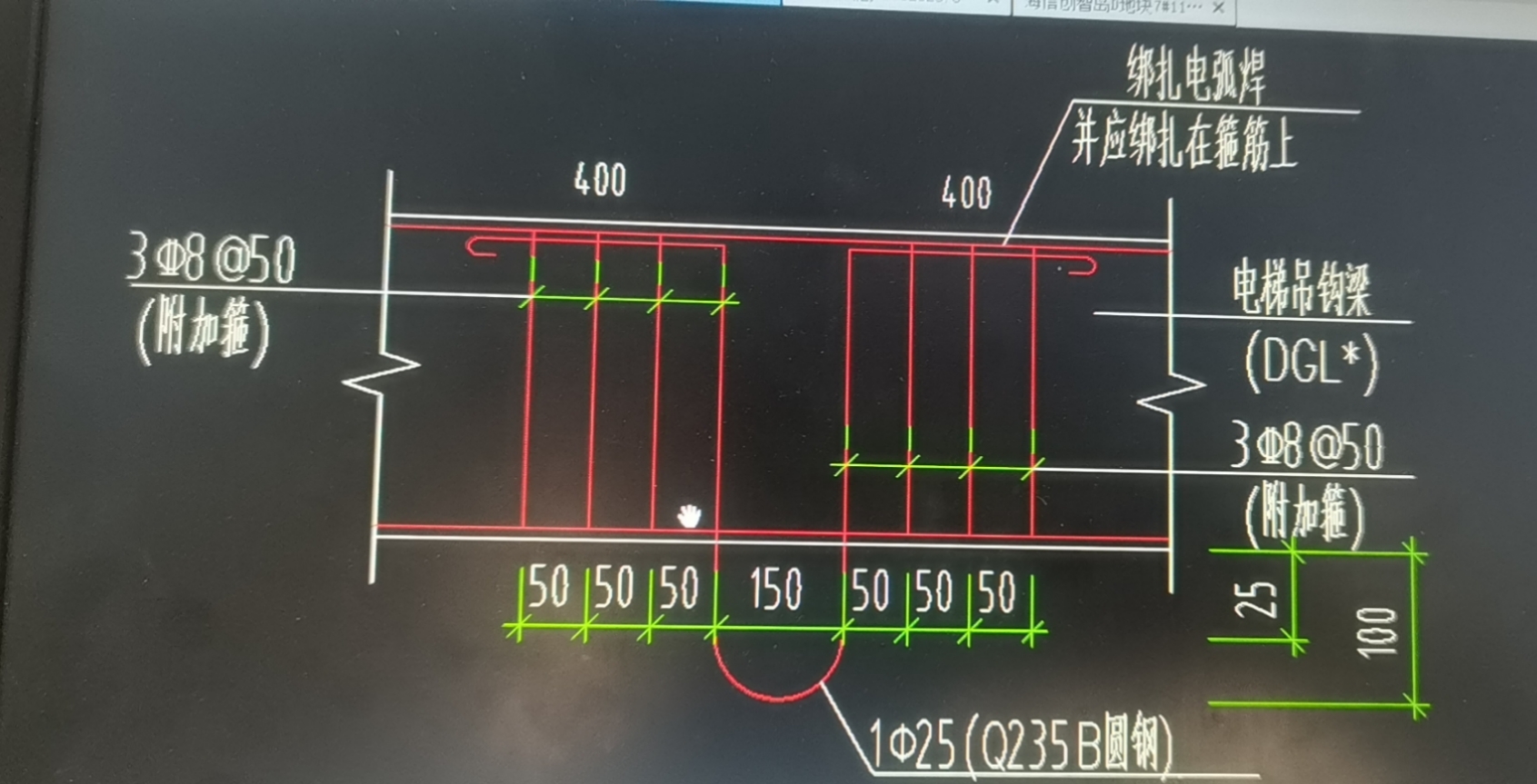

圖中電梯吊鉤長度手算怎么算
混凝土為C30,吊鉤直徑252024-10-27 15:48:26 補充保護層25 板厚250mm
電梯吊鉤長度怎么計算
混凝土C30 吊鉤直徑25 保護層25
板厚250 混凝土C30 吊鉤直徑25 保護層25
請問電梯吊鉤中的這兩部分手算怎么算?
2C20,跟6C8-50
電梯機房吊鉤工程量需要算那些,怎么算
