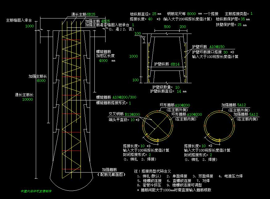

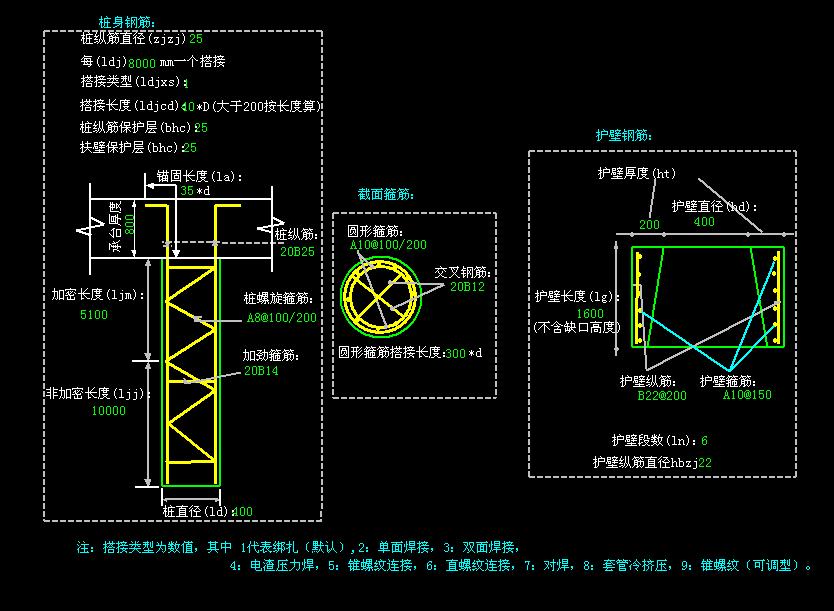

用廣聯達軟件中的,下圖方法處理。

不太好手算 建議廣聯達單構件輸入

在表格內用單構件設置,縱筋按1號筋設置,螺旋箍筋選擇對應的設置
