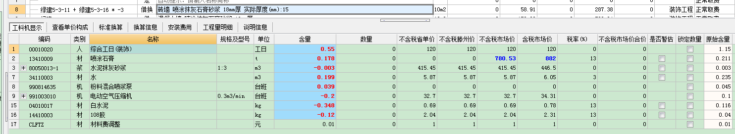

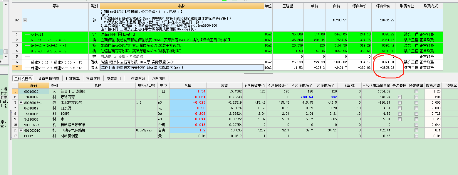

  • 現(xiàn)場(chǎng)噴石膏砂漿,調(diào)整厚度厚含量有負(fù)數(shù)?應(yīng)該怎么調(diào)整?
    調(diào)整厚度
    2022-11-08 14:27:52 補(bǔ)充
    負(fù)數(shù)
我來(lái)答  邀請(qǐng)別人來(lái)回答
 提醒提問(wèn)者
  • 負(fù)數(shù)就是減少了呀
    子目標(biāo)準(zhǔn)是18mm,實(shí)際厚度15mm,就是減少了3mm,所以簡(jiǎn)紹子目*-3處理的
    首次提交 2022-11-08 13:37:17  最近修改2022-11-08 13:38:37 (修改過(guò)1次)
