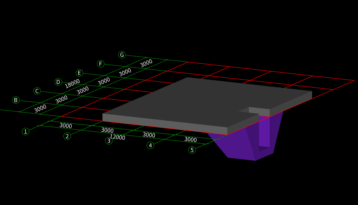

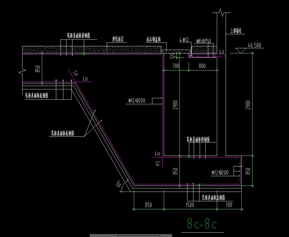

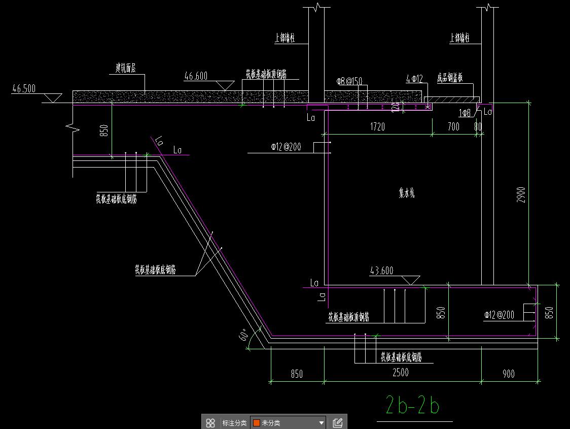

兩邊為60度放坡,另外兩邊是平板,怎么布置畫圖?

布置相應的部位就可以了

直接新建集水井點上去就行了
