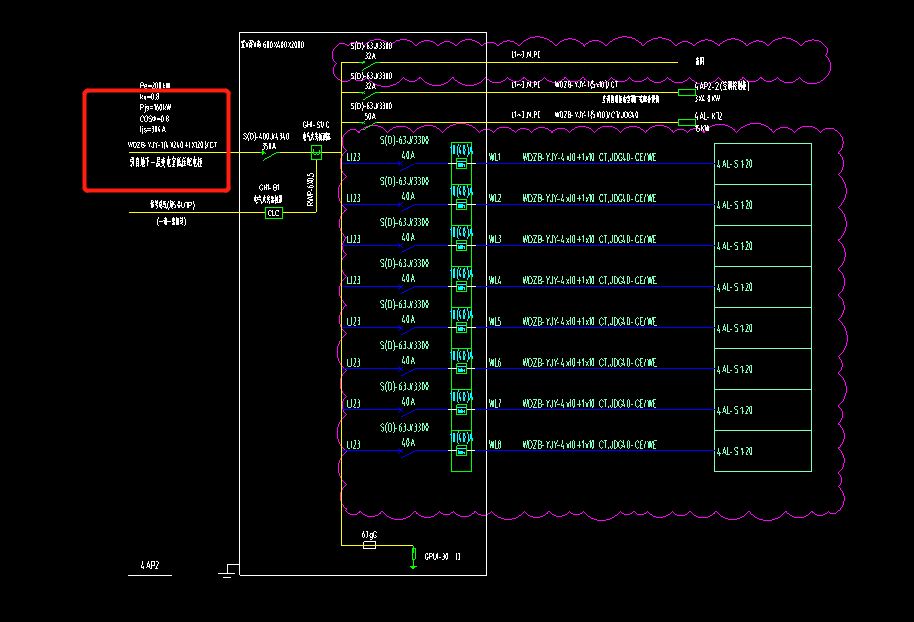

  • 請問這個電箱需要4*240+1*120這么粗電纜嗎,這箱是給8個商鋪里箱子供電的
     240平方電纜線可承受約307.7kw功率
    平均一個商網點30KW,差不多的
    這個是設計人員安裝電氣功率等計算出來的
    你去商網配電箱 看看 每一個箱的計算功率多少就明白了
    首次提交 2022-11-07 21:09:19  最近修改2022-11-07 21:09:47 (修改過1次)
  • 設計考慮了有空調負荷
    2022-11-07 21:10:06
  • 設計這樣 肯定 是有依據的,不要懷疑,照圖施工即可
