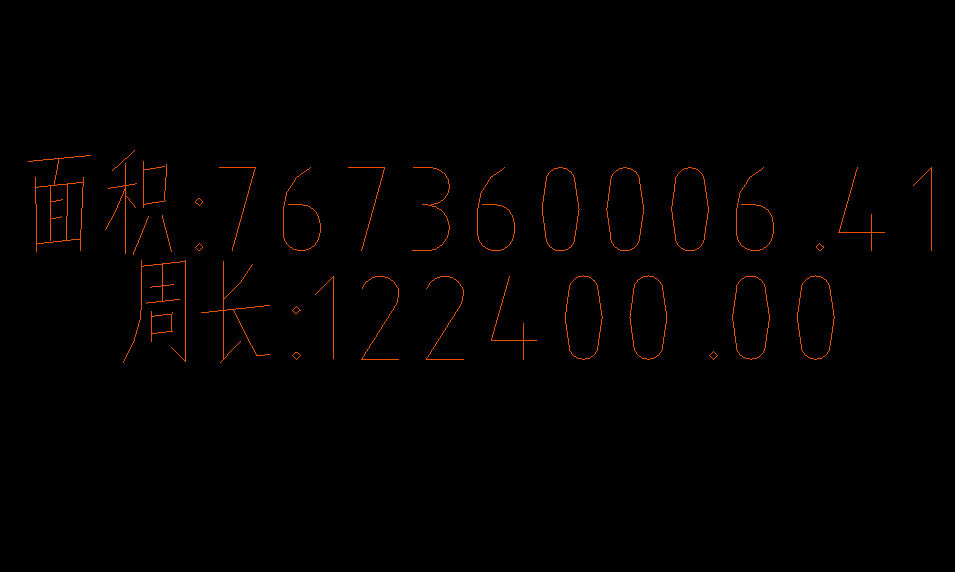

一個造價新手小白 2022-11-07 14:35:54 | 廣東省 土建計價軟件GCCP土建算量GCL2013土建計量GTJ | 1659查看 3回答
大慶張工 黃金專家
答題: 41485 被贊: 16572
標志設置——改為m2.
這是mm面積
2022-11-07 14:37:29
水月
答題: 1 被贊: 0
沒有看到圖紙的其他數據,應該是767.36m2
2022-11-07 14:37:51
求己 鉑金專家
答題: 74516 被贊: 24323
從右向左數六位,就是平米數,截圖是767.36m2
2022-11-07 14:41:01
