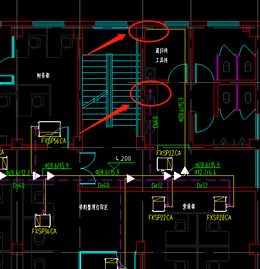

  • 請問本層此處冷媒管和冷凝水管的立管段高度分別是多少?
    冷媒管
    冷媒管用2.9的高度吧,接風機盤管要下彎,水管用2.75高度。以上按層高3.1考慮的,如果層高不一致,按這個類推
    首次提交 2022-11-06 17:10:53  最近修改2022-11-06 17:15:38 (修改過1次)
  • 是管道標高和風機盤管標高的高差
    2022-11-06 17:20:17
  • 要知道設計要求的(管道)安裝高度。僅知道層高,沒有用。
    2022-11-06 19:34:56
