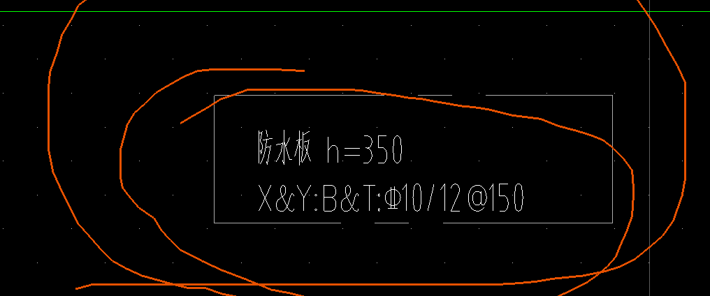

  • 請問鋼筋的布設,是一根C10一根C12隔一布一 布置的還是X向C10,Y向C12
    隔一布一
    這個是底筋和面筋都是隔一布一的
    10和12間隔150布置一根,也就是10和10是300間距,12和12是300間距
    實際10和12是150的間距
    底筋:C10/C12@150
    面筋:C10/C12@150
    2022-11-07 13:34:50
  • 雙層雙向隔一布一
    2022-11-06 14:39:30
  • XY雙向,B&T雙層,即雙層雙向。C10/C12-150。隔一布一。
    2022-11-06 14:39:49
