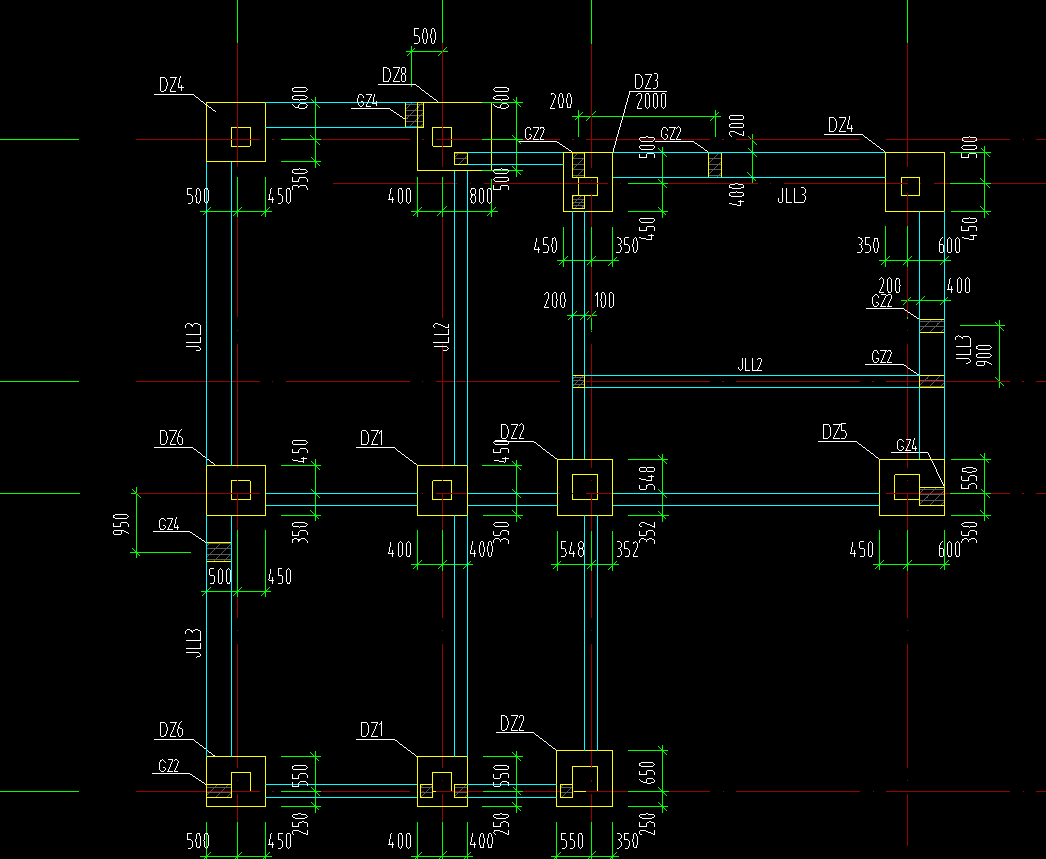

  • 請(qǐng)問(wèn)dz標(biāo)高只到-1然后gz到-0.15嗎,然后每個(gè)柱子中間沒(méi)有標(biāo)識(shí)的是什么呢
    標(biāo)高柱子答疑解惑

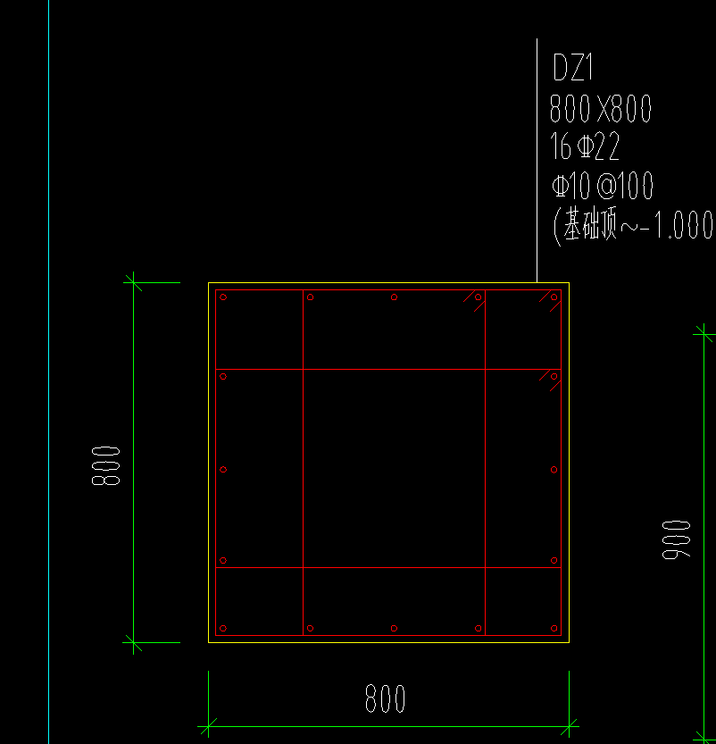

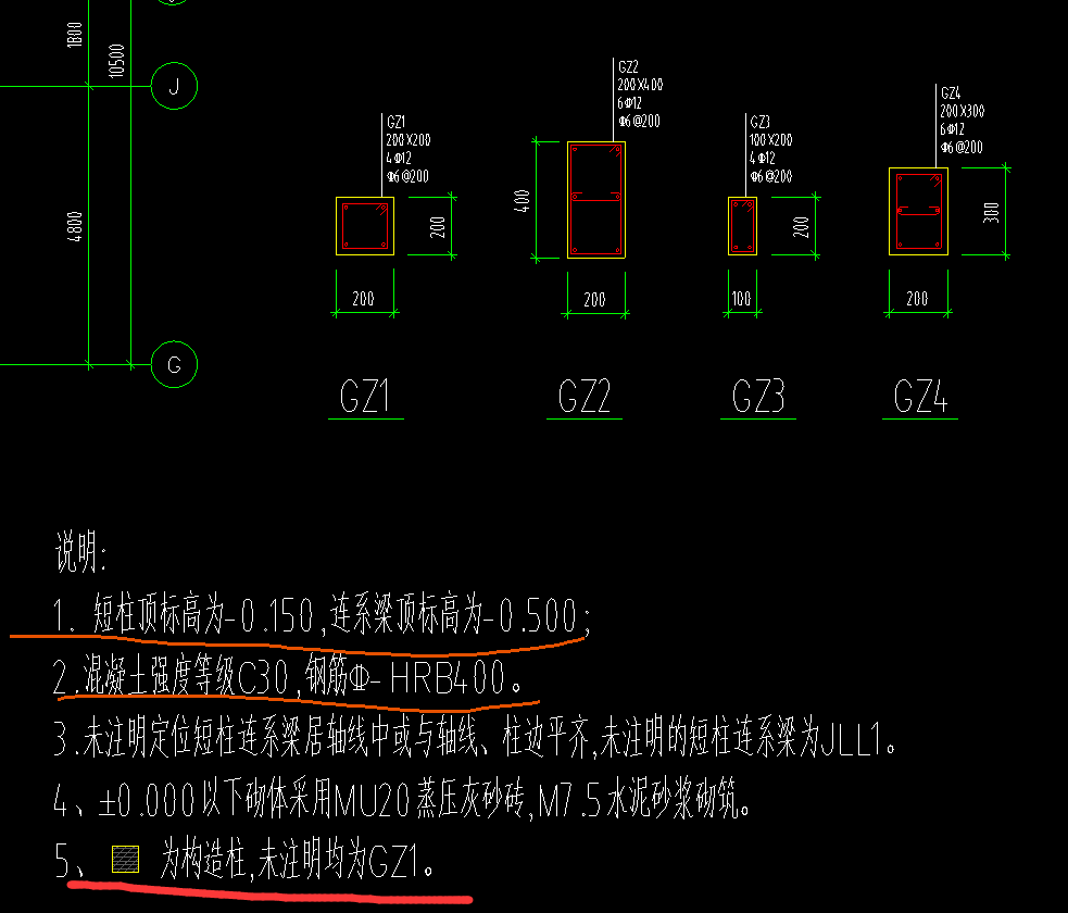

  • DZ1的頂標(biāo)高是-1.0   其它沒(méi)有注明的短柱頂是-0.15
    不是構(gòu)造柱的頂是-0.15
