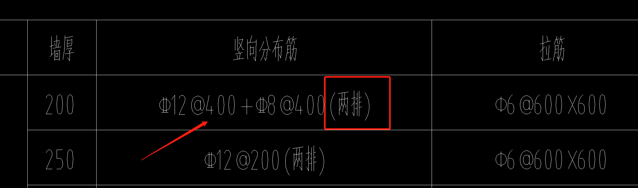

cai 2022-11-04 12:54:29 | 四川省 土建 | 246查看 2回答
xagcc 鉆石專家
答題: 316832 被贊: 71997
不是,內側、外側都是C12@400及C8@400間隔布置的
2022-11-04 13:03:00
zhangy 鉑金專家
答題: 101299 被贊: 73298
C12-400和C8-400在剪力墻兩側間隔放置,軟件輸入(2)C12/C8-400
