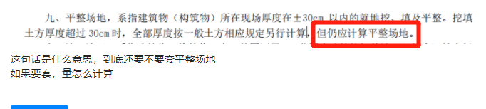

    平整場地
    這句話是什么意思,到底還要不要套平整場地
    如果要套,量怎么計算

    需要計算,按首層建筑面積計算
    2022-11-03 17:25:49
  • 按面積計算的
    2022-11-03 17:25:55
  • 需要套場地平整,量按原來該怎么計算怎么計算,另外土方需要額外另計
    2022-11-03 17:25:59
  • 量怎么計算
    2022-11-03 17:29:12
  • 清單規則按首層建筑面積計算
    2022-11-03 17:32:37
  • 要套,量按建筑物的外墻外邊線計算面積.
