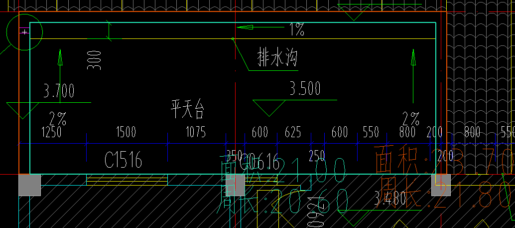

如圖

內邊線

如果是計算水平方向防水面積,一般要扣墻位置的 ,從女兒墻的內邊線算。

你好,應該是女兒墻內邊線。

是女兒墻內邊線。
