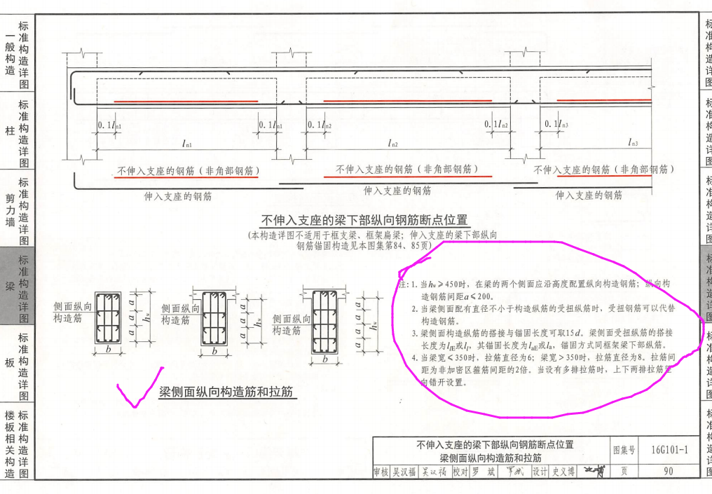

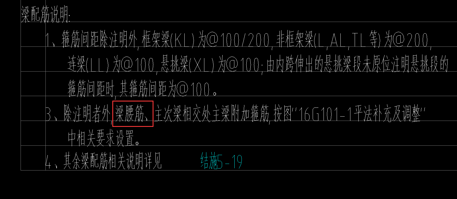

  • 這個腰筋怎么查,怎么布置總說明中 沒看到有說側面鋼筋的信息
    總說明
  • 沒有注明的都是按圖集去做
    2022-11-03 09:36:38
  • 總的來講,還是需要設計有相應的說明,如規(guī)格間距數(shù)量,鋼筋圖集也只是提示個設置,并沒有規(guī)格間距數(shù)量的要求
    2022-11-03 09:37:42
  • 圖紙注明按圖集,查看對應圖集看看腰筋
    2022-11-03 09:40:06
  • 看16G101
