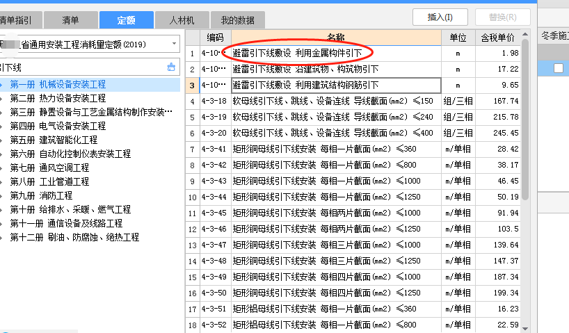

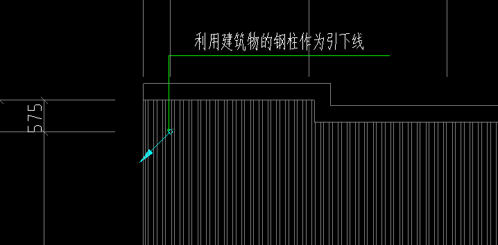

  • 請問他說利用建筑物的鋼柱作為引下線,需要計算量么?還需要套子目么
    套子目
    現在,一般鋼柱,是電焊或機械連接的,利用柱引下,不用計算防雷引下線的。

  • 子目
    2022-11-03 09:20:04
  • 這屬于防雷接地部分,你圖紙這個是引下線,需要套定額的,主材是用土建的鋼筋搭接起來,人工需要焊接成一個閉合的回路,上至避雷網 ,下至基礎接地,形成一個防雷接地系統
