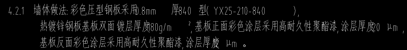

三千鴉殺 2022-11-03 08:21:49 | 遼寧省 土建預算土建計量GTJ | 219查看 2回答
郭衛科 黃金專家
答題: 24980 被贊: 5995
建議套墻面彩鋼板定額,如果沒有墻面可以參考屋面;圖中幾項都是包含在彩鋼板材料價格中的;
2022-11-03 09:05:48
nh 鉆石專家
答題: 135496 被贊: 27942
當地金屬工程下對應的鋼墻架
2022-11-03 08:29:29
