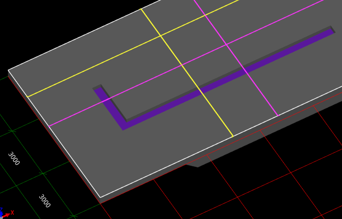

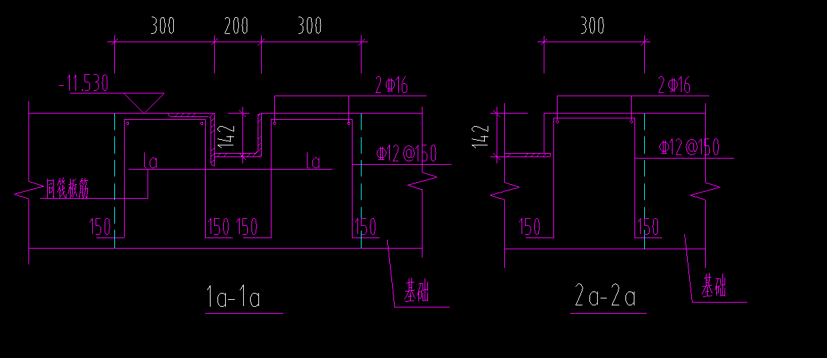

小太陽 2022-11-02 15:51:51 | 河北省 土建 | 298查看 2回答
維達詹工 專家
答題: 124968 被贊: 42680
你好:用自定義集水坑定義。
2022-11-02 15:53:18
dahu 黃金專家
答題: 21565 被贊: 9736
用集水坑(自定義面)來畫。如下圖所示。
2022-11-02 15:56:58
