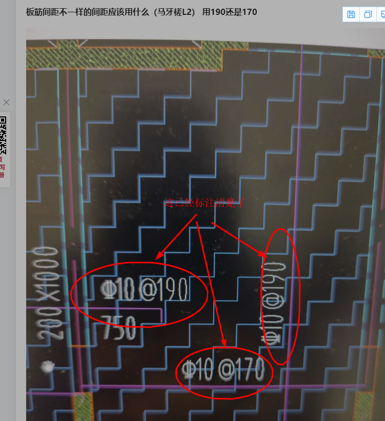

  • 板筋間距不一樣的間距應該用什么(馬牙槎L2)用190還是170
    馬牙槎
    2022-11-02 15:46:12 補充
    是馬凳筋

  • 水平方向間距190,垂直方向間距170 .
    2022-11-02 15:42:55
  • 一個X方向,一個Y方向,各用各的
    2022-11-02 15:43:08
  • 馬牙槎是按磚的模數確定的
    2022-11-02 15:43:10
  • 分別定義不同的信息,布置一下就好了
    首次提交 2022-11-02 15:43:24  最近修改2022-11-02 15:43:37 (修改過1次)
  • 馬凳筋
    2022-11-02 15:43:35
  • 你好,馬鐙筋的間距一般是按照@1000*1000的,不會是按照板筋的間距設置的。
