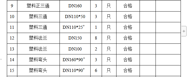

  • 請問這幾個塑料管件怎么套定額 十分感謝
    料管
    這些管件一般是包括在相應的管道含量內的,不用另外套
    2022-11-02 14:25:18
  • 套用接近的塑料管件定額,換算主材就行
    2022-11-02 14:09:48
  • 如果是市政工程,單獨套塑料管件定額,其他安裝定額包含在管道子目了,不單獨套價。
    2022-11-02 14:11:09
  • 不用套定額,已在管道安裝費中包含在內了
    2022-11-02 15:24:53
