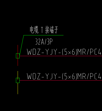

  • T接端子和穿刺線夾
    穿刺線夾如圖所示位置,兩個(gè)T接端子套一個(gè)端子箱就可以吧?還有沒有必要算穿刺線夾?
我來(lái)答 收藏  舉報(bào)
全部回答 (5) 首答僅用{{minutesHtml}}
    T接了就不要穿刺線夾了
    2022-11-02 11:14:42
  • 箱子是進(jìn)行保護(hù)的,需要算穿刺線夾
    2022-11-02 11:10:34
  • 套一個(gè)端子箱就可以。
    2022-11-02 11:11:33
  • 不需要算穿刺線夾。
    2022-11-02 11:14:53
  • 套端子箱就可以
    2022-11-02 11:18:12
