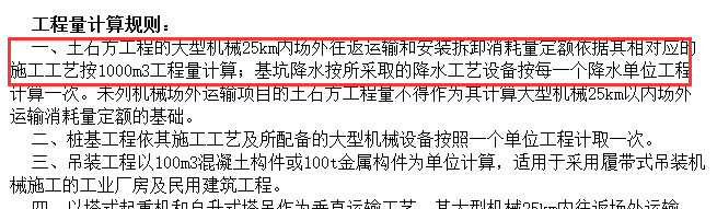

    有個項目比如河兩岸南北兩側,一臺挖掘機南側挖土--去北側挖土--再回南側填土---再回北側填土,這種情況次數怎么算?算幾次?
  • 因甲方原因,可以計算多次,需要有現場記錄;
    因乙方原因,只能計算2次。
    2022-11-02 08:31:27
  • 不按次數,只按土方體積計算土方機械進出場費的。
    進出場費
    首次提交 2022-11-02 08:31:29  最近修改2022-11-02 08:47:11 (修改過1次)
  • 慣他的毛病,你就要求分包單位必須出兩臺挖掘機,不然就不要干了,天天在這卡bug呢,這毛病都是慣出來的
    2022-11-02 08:32:17
  • 這個要簽證的。
