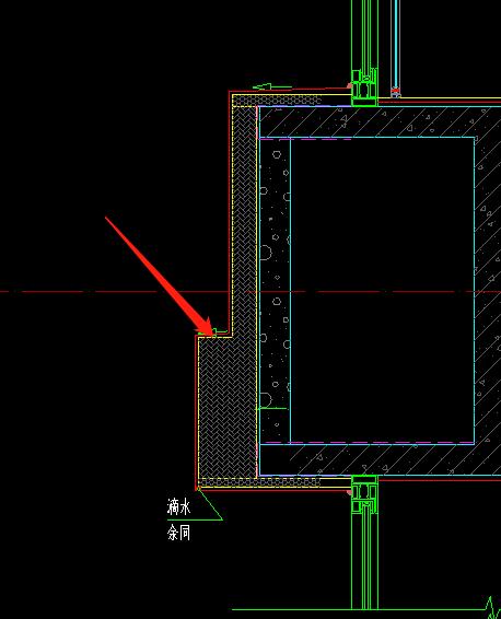

颯宇 2022-11-01 14:55:34 | 山西省 土建 | 216查看 2回答
陳工 鉆石專家
答題: 202310 被贊: 47658
看設計圖例說明,可能性是保溫層,如果是,用保溫定義布置。
2022-11-01 14:57:44
維達詹工 專家
答題: 124968 被贊: 42677
你好;這是用保溫層代替線條的,用自定義線定義【備注保溫層】
2022-11-01 15:04:16
