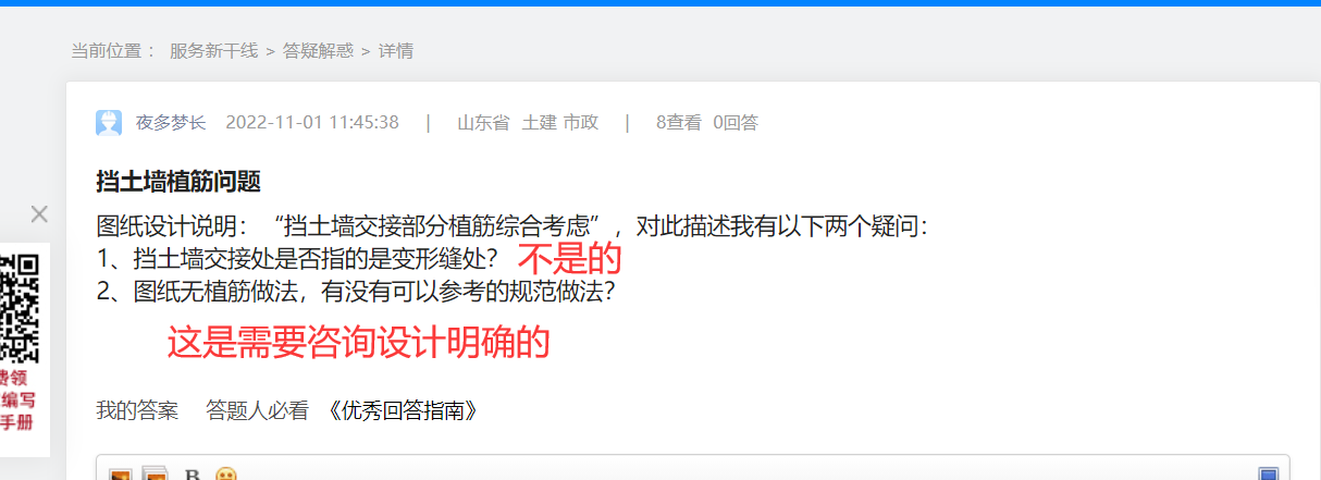

圖紙設計說明:“擋土墻交接部分植筋綜合考慮”,對此描述我有以下兩個疑問:
1、擋土墻交接處是否指的是變形縫處?
2、圖紙無植筋做法,有沒有可以參考的規范做法?

不是指變形縫,只是說明擋土墻部分植筋是要綜合考慮。具體怎么植,植多粗的鋼筋,間距,還要有圖紙和設計溝通。
