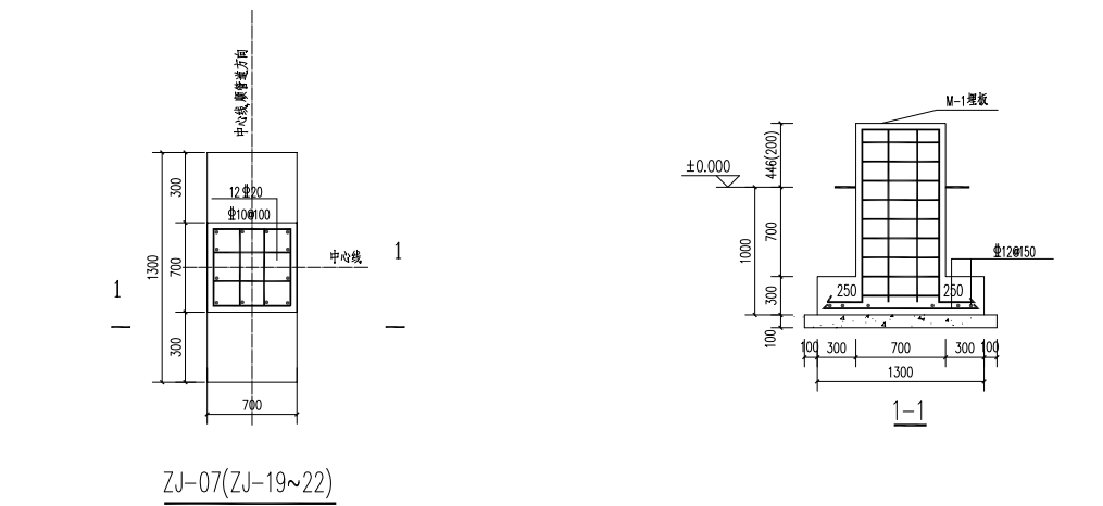

  • 頂標高和底標高是多少?
    底標高
    底標高-1,頂標高根據圖紙另外的單獨定,有兩個標高一個是+0.446,一個是+0.2;也有可能頂面是斜面
    首次提交 2022-11-01 11:06:51  最近修改2022-11-01 11:07:38 (修改過1次)
  • +0.446(+0.2)
    -1.00
    2022-11-01 11:05:42
  • 基礎底標高-1.00,頂標高-0.70。
    2022-11-01 11:06:11
  • 基礎,底標高-1.0。頂標高-0.7。柱:底標高是基礎底標高(-1.0)。柱頂是0.446和0.2的。
