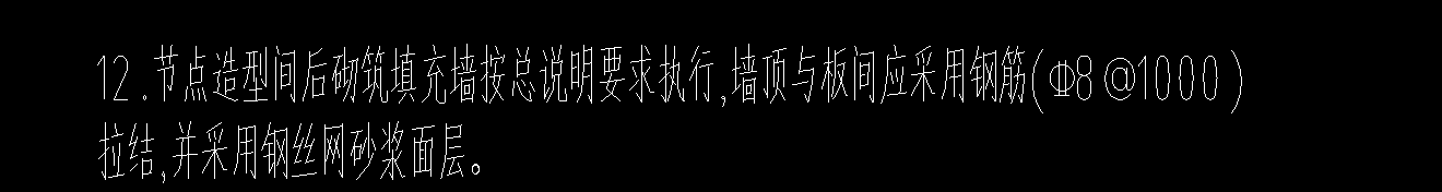

  • 這句話的意思是板負筋在沒說明的情況下就是c8-100嗎
    板負筋
全部回答 (5) 首答僅用{{minutesHtml}}
  • 不是的。
    圖紙說明要求是后砌墻與主體結構的梁或者板之間連接用C8-1000來拉結的。
    首次提交 2022-11-01 09:06:04  最近修改2022-11-01 09:07:22 (修改過1次)
  • 不是,是墻頂與板用C8-1000拉結。
    首次提交 2022-11-01 09:06:17  最近修改2022-11-01 09:06:57 (修改過1次)
  • 這個不是板負筋,板負筋按結構圖里說明布置
    2022-11-01 09:06:52
  • 這句話的意思不說板負筋,是說的填充墻頂部與板的連接措施。
    2022-11-01 09:07:16
  • 是墻頂與板用C8-1000拉結。
    2022-11-01 09:09:10
