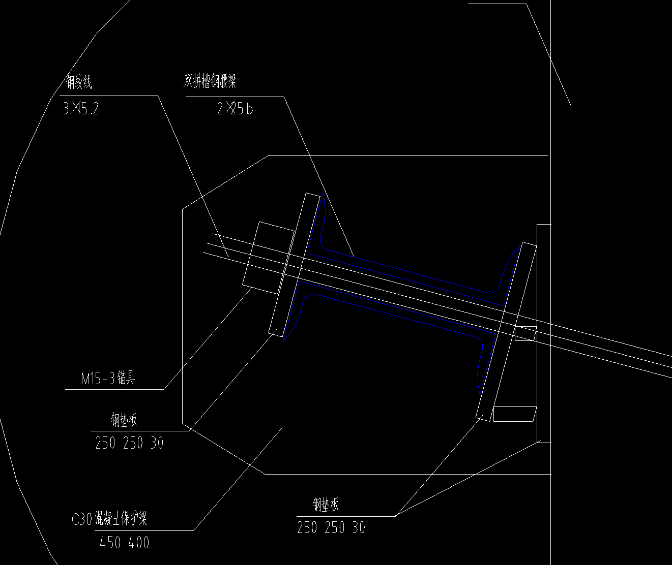

  • 混凝土鋼結構中,算混凝土是否扣除混凝土內鋼結構所占體積?
    扣除
  • 需要扣鋼結構
    首次提交 2022-10-31 17:07:51  最近修改2022-10-31 17:09:19 (修改過1次)
  • 要扣除
    2022-10-31 17:08:16
  • 一般是扣除的.
    2022-10-31 18:34:43
  • 你好,定額計算規則中沒有明確的說明的,如果是鋼筋,那么這個是不需要扣除的。但如果是型鋼,占體積大的話,那么這個是需要扣除的。
