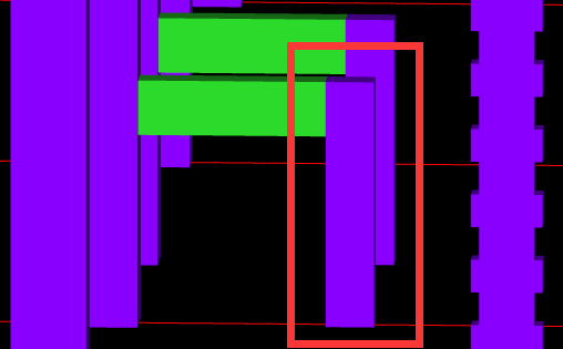

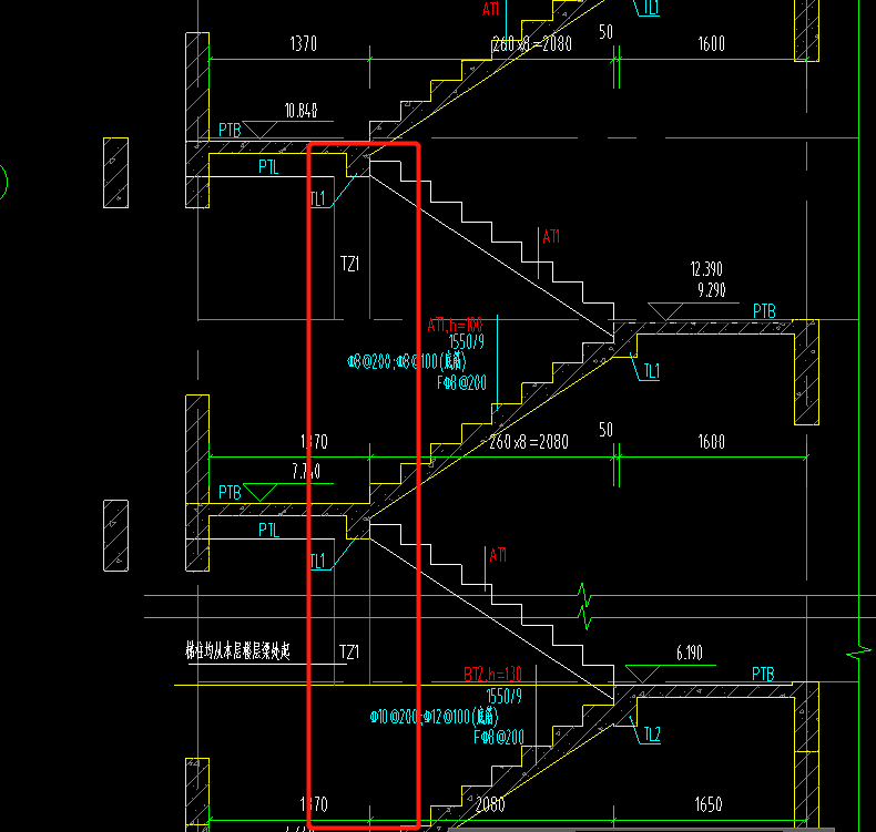

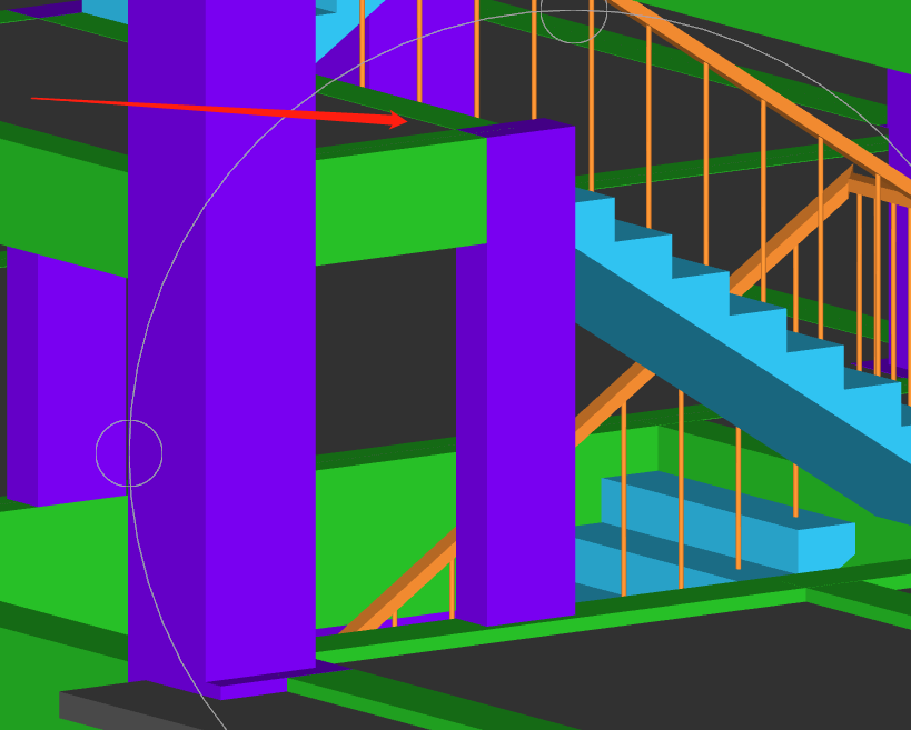

  • 老師這兩根柱子是貫通嗎
    貫通
我來(lái)答  邀請(qǐng)別人來(lái)回答
 提醒提問(wèn)者
  • 不是
    2022-10-31 15:46:30
  • 這是樓梯柱,是不貫通的。支撐樓梯板
    柱子
    2022-10-31 15:49:39
  • 結(jié)構(gòu)面到樓梯平臺(tái)答疑解惑
    首次提交 2022-10-31 15:59:10  最近修改2022-10-31 16:02:49 (修改過(guò)1次)
  • 不貫通,就是樓地面到休息平臺(tái)的位置
    2022-10-31 16:10:06
