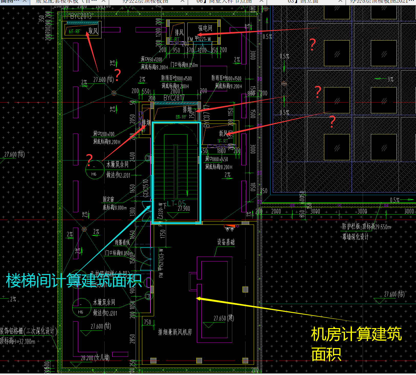

圖中屋面的新風機房、樓梯間計算面積,其他紅色剪頭(標注問號的位置強電間、排風井、排煙井等)都不計算建筑面積了,我的理解對嗎?
獨行者 鉑金專家
答題: 60700 被贊: 45152
樓梯間與強電間計算,其它不計算。
2022-10-30 17:24:03
GXZ 鉆石專家
答題: 233893 被贊: 44504
對的
2022-10-30 14:38:38
zhangy 鉑金專家
答題: 101474 被贊: 73509
應該都要計算建筑面積。
2022-10-30 15:30:54
