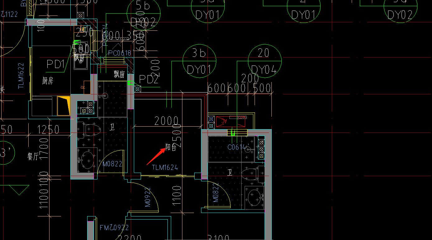

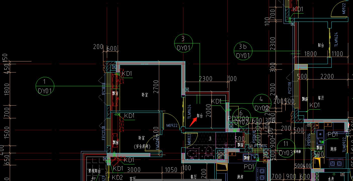

  • 這兩個陽臺計算全面積還是計算半面積?

    全面積
    2022-10-30 10:46:12
  • 全算
    2022-10-30 10:45:40

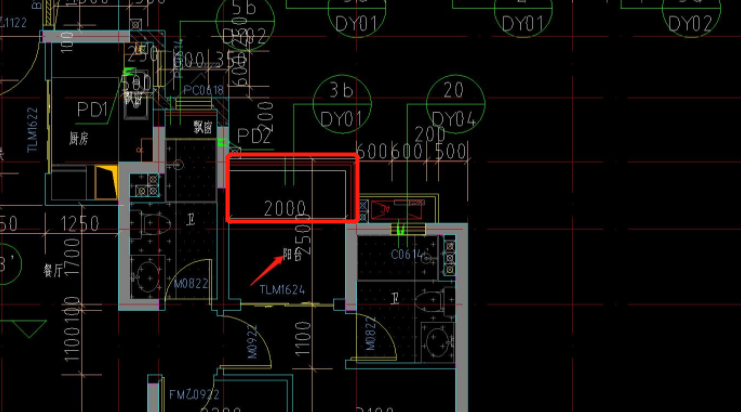

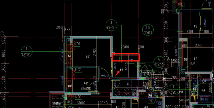

  • 紅框的位置計算一半的建筑面積。其余計算全部的建筑面積。
    廣聯達服務新干線
    建筑行業快速問答平臺-答疑解惑
    2022-10-30 10:46:19
  • 計算全面積
    2022-10-30 10:49:49
  • 是主體內陽臺,所以按全面積計算
    2022-10-30 10:52:46
  • 與主體混凝土墻齊全算,其余算一半。
    2022-10-30 10:53:30
  • 計全面積
