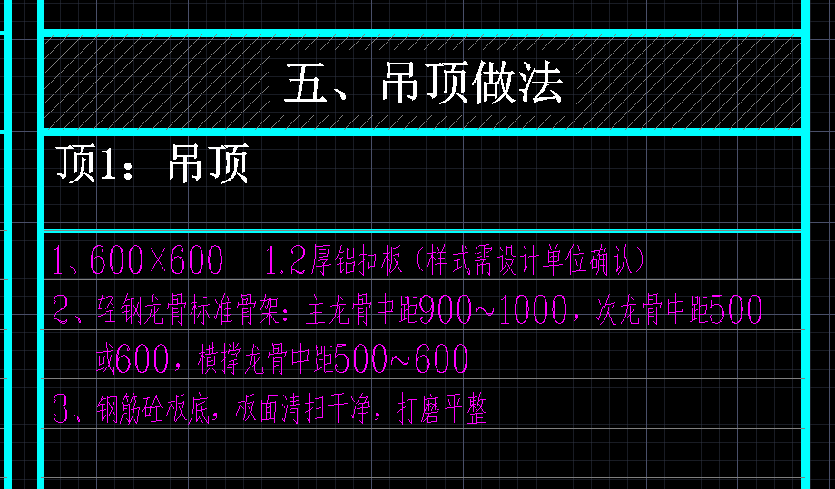

請問老師,那吊頂的高度一般是多少呢
Cc 專家
答題: 281 被贊: 116
這個看不了高度
2022-10-29 14:12:03
小老百姓 鉑金專家
答題: 168501 被贊: 161717
對不起,這里確定不了吊頂高度
2022-10-29 14:13:05
